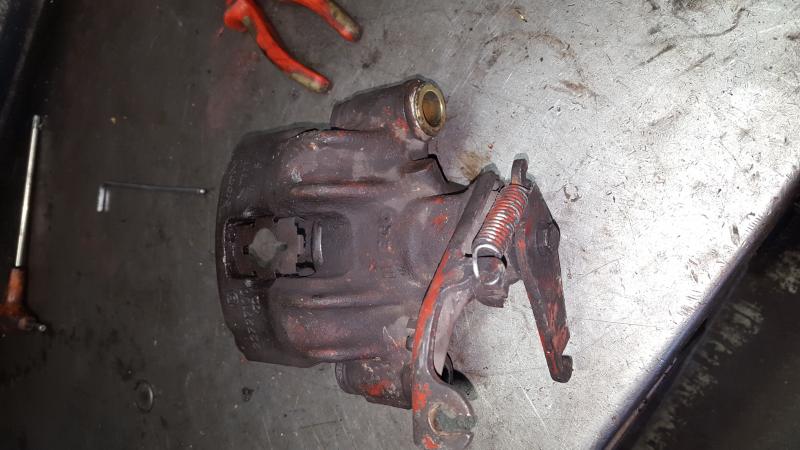

Inserito il 23/07/2017 alle: 10:32:22
Aggiornamento: dopo una settimana di fermo dall'intervento in officina dove sono stati cambiati filtro gasolio, filtro aria e prefiltro del serbatoio, controllato il cablaggio degli iniettori ma senza alcun intervento in quanto risultavano a posto, è partito con mezzo giro di motorino e subito ha girato regolare senza accensione di spia iniettori.
boh non saprei.... eppure il filtro gasolio non era vecchio all'attiva aveva si e no 3000 km. il prefiltro, seppur ancora quello originale, presentava un po di melma ma non tanto da ostruirlo. il filtro aria invece era messo piuttosto male... ma non credo c'entri con il problema. ad ogni modo adesso gira perfetto.
per la pinza freno invece, ancora niente : ho girato un po di sfascia carrozze ma niente... tutti mi dicono che il monoruota non è abbastanza diffuso. intanto la partenza per le vacanze si avvicina.
mi sa che tocca prenderla nuova.

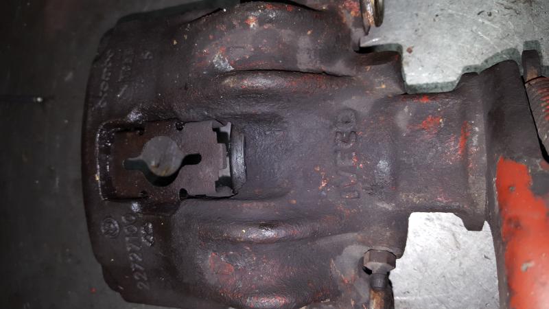

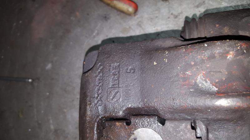

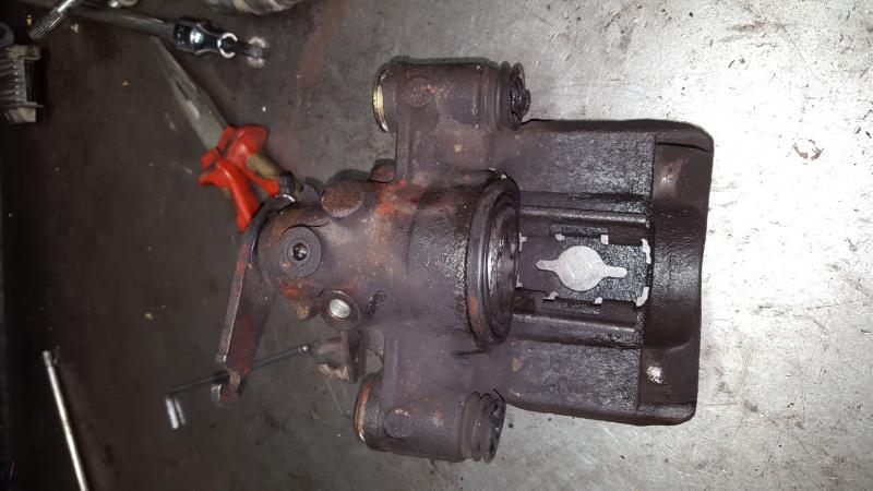

Inserito il 23/07/2017 alle: 22:05:06
queste sono le foto della pinza da sostituire. se qualcuno ha qualche dritta e ben accetta.

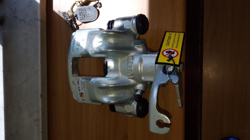

Inserito il 24/07/2017 alle: 12:01:35
Aggiornamento. pinza trovata revisionata alla bosh per 150 euri e devo dare indietro la mia.
come facciano a revisionarle rimane un mistero visto che il kit revisione non è disponibile.
o forse non è disponibile al pubblico.

Inserito il 26/07/2017 alle: 11:56:39
pinza trovata alla bosch per 150 euro piu reso della vecchia pinza altrimenti sono altri 25 euro.
a finale ho speso 150 euro in luogo dei 225 richiesti dal ricambista.
la pinza e originale brembo come quella di primo equipaggiamento.
chiunque dovesse trovarsi in una situazione simile, contatti la bosch che si risparmia un bel pò.
