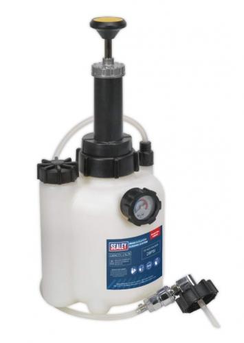

Ho comprato una pompetta per fare il vuoto per lo spurgo dei freni. Oggi mi sono messo a lavoro e ho sostituito completamente l'olio (1/2 litro serbatoio compreso) al mio camper, ha 19 anni, credo che non lo abbia mai fatto nessuno prima.

Io l'ho fatto con questa
 e anche revisionato pinze e cilindro
Saluti Massimo

Spiegatemi cosa serve quella pompa?
Io sapevo che si fa in due persone, uno allenta e stringe lo spurgo e controlla che non finisca mai l olio nella vaschetta e mano mano aggiunge, e l altro sta al pedale del freno e ubbidisce ai comandi dell altro.
Mai fatto personalmente, ma la teoria dovrebbe essere quella.
La pompa servirebbe per potere fare tutto in una persona sola?

Interessante…, puoi spiegarci il funzionamento della pompa e dove l'hai acquistata?

il funzionamento è questo
in internet se ne trovano di vari tipi e di vari prezzi

Quando devo fare qualche revisione dei freni a casa utilizzo anche io la pazienza (limitata) di mia moglie per spingere e rilasciare il freno in alternanza all'allentamento dello spurgo sul pistone per fare uscire tutte le bolle d'aria dal circuito, in questo caso si butta via anche una discreta quantità di olio.
La pompetta manuale ha il compito di far uscire tutte le bolle risucchiandole dalla vaschetta.
Come va  la pompetta manuale non lo so perchè non la ho mai usata, per contro ho una discreta esperienza di sistemi simili perchè li costruisco per la ditta per cui lavoro (ancora per poco), il trucco sta nel degassificare l'olio prima di utilizzarlo mettendolo sottovuoto, poi quando si riempe il circuito anche questo è tenuto sottovuoto per garantire il riempimento anche degli ultimi canali del circuito. a livello industriale si scalda anche l'olio a 50-60° per accelerare l'operazione di riempimento.
Obelix
Inserito il 22/11/2019 alle: 14:15:53
In risposta al messaggio di Obelix 1 del 22/11/2019 alle 12:56:48
bolle d'aria dal circuito, in questo caso si butta via anche una discreta quantità di olio. La pompetta manuale ha il compito di far uscire tutte le bolle risucchiandole dalla vaschetta. Come va  la pompetta manuale non lo so perchè non la ho mai usata, per contro ho una discreta esperienza di sistemi simili perchè li costruisco per la ditta per cui lavoro (ancora per poco), il trucco sta nel degassificare l'olio prima di utilizzarlo mettendolo sottovuoto, poi quando si riempe il circuito anche questo è tenuto sottovuoto per garantire il riempimento anche degli ultimi canali del circuito. a livello industriale si scalda anche l'olio a 50-60° per accelerare l'operazione di riempimento. Obelix
