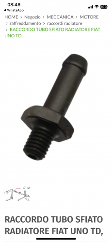

C’e si trova in alto sul radiatore dove s’innesta il tubo proveniente dalla vaschetta sovrastante, lo spurgo avviene da solo, ti fai un giro magari in salita e scaldi bene il motore, poi , con dei guanti schiacci i manicotti più volte in modo da far risalire le  eventuali bolle nella vaschetta, quindi spengi il mezzo, lo lasci raffreddare bene e riporti il livello di antigelo sotto la tacca del massimo in vaschetta.
Se vuoi ricontrollare dopo 1000 km sempre a freddo il livello non guasta.
Ma se hai stretto bene  tutte le fascette sui manicotti perdite non ce ne dovrebbero essere,. Ho fatto la sostituzione anni fa, ma ultimamente ho preso di punta un cinghiale enorme che mi ha rotto il paraurti, i fanali nuovi che avevo cambiato due mesi fa , il sensore della pressione del condizionatore e pure l’intercooler ,,, proprio estraendo quest’ultimo ho trazionato il tubo della vaschetta che va  allo sfiato in plastica e l’ho tranciato, dato che non si trova l’ho dovuto riparare innestandogli una vite inox  forata internamente ,,,, per quello so bene dove si trovaimage(8165).png
