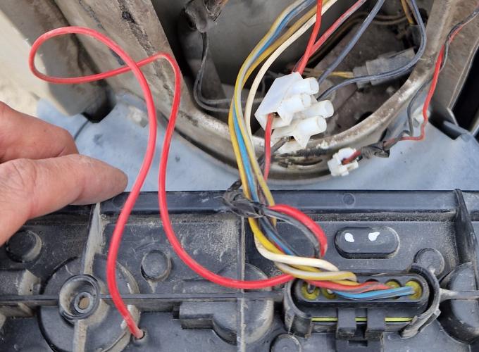

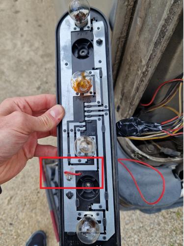

Ciao! Smontando il fanale posteriore mi sono imbattuto in uno strano collegamento, utilizzato per dare corrente al terzo stop (Fiat Ducato 2.8 JTD, anno 2002). In particolare, non riesco a capire il senso di quel filo rosso volante saldato sulla pista. Questo cavo rosso è stato poi unito al cavo nero che esce dallo spinotto. Che senso ha? non era sufficiente prelevare il +12 dal connettore?
Qualcosa che mi aiuta a capire?

Credo che il filo rosso porti massa  alle lampade, probabilmente lo spinotto è difettoso e così qualcuno ha risolto il problema.

Esatto la pista è il negativo e evidentemente erano a corto di filo nero.
hanno utilizzato il rosso ma poi prima di entrare nel mammut hanno raddrizzato la cosa.
