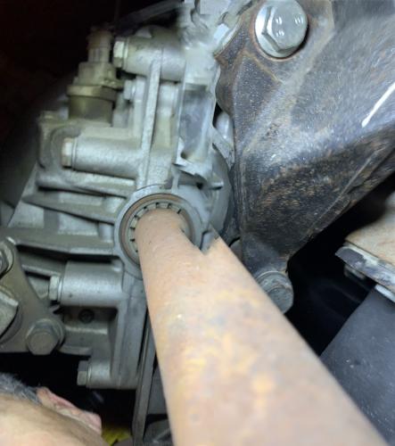

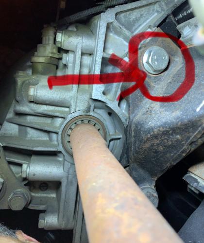

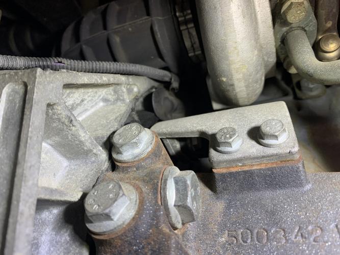

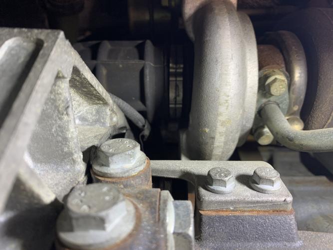

Su Ducato x244 anno 2004, prima di svuotare l’olio del cambio volevo sapere se questa vite corrisponde al punto di inserimento dell’ olio : IMG_2534(2).jpegIMG_2533(1).jpegIMG_2530.jpegIMG_2529.jpeg

Mi riferisco alla testa della vite credo con chiave di manovra da circa 21-22 mm che si trova al di sotto della girante della turbina a fianco dell’ inserzione  del semiasse destro lato passeggero, nel blocco del cambio. Il tutto visto da sotto il motore del Ducato

Prima di svitarlo per controllare il livello, volevo solo capire se è la vite giusta ,,,,, grazie ☺️

Su Ducato x244 anno 2004, prima di svuotare l’olio del cambio volevo sapere se questa vite corrisponde al punto di inserimento dell’ olio :  Andre
ad occhio credo di no, è una vite passante dal supporto, almeno così sembra dalla foto, dovrebbe essere piantata nel blocco cambio, nell’alluminio
26/09/2004 3283
Inserito il 12/03/2026 alle: 07:36:05
Buongiorno;
la vite da lei indicata  è una vite che fissa il cambio al motore .
saluti
Modificato da oigroig il 12/03/2026 alle 07:37:56
norbidic
norbidic
28/06/2013 1280
Inserito il 12/03/2026 alle: 10:01:33
Per questo motivo ho inserito le immagini, il tappo di scarico e’ facilmente individuabile in basso, mentre quello di carico non lo vedo con certezza, ci vorrebbe qualcuno che ha ben chiaro dove sia,
ho letto c’è chi ha caricato l’olio dal bulbo della retromarcia, ma da lì il livello non si puoi’ controllare ,

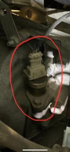

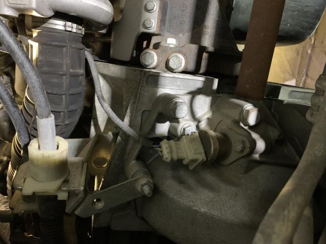

Grazie, oggi con attenzione e pazienza ho alzato bene il camper e mi sono infilato da dietro per fare due immagini in cui si vede il bulbo della rrettomarvia da cui emerge uno spinotto e jn supporto che, tramite una vite da 6  mm e chiave di manovra fa 10 mm trattiene lateralmente il  bulbo s al di sotto del quale si ha accesso a carico olio senza alcun riferimento di livello ⬇️IMG_2554.jpegIMG_2552.jpeg
Certo, ognuno è libero di complicarsi la vita come vuole, nel mio caso non serve alzare il mezzo, appendi l'imbuto e lo versi.

La mia idea è che fosse presente un punto in cui controllare il livello invece non c’è.
Per svitare la vite che consente l’estrazione del bulbo dalla sua sede, agendo da sopra, bisogna rimuovere tutte le fascette fisse, che poi vanno cambiate con quelle vite, sui tengono i manicotti dell’aspirazione,  compreso la rimozione idel contenitore del filtro.
Da sotto invece riesco a svitare la vite senza una chiave snodata da 10 mm.
Inoltre, approfittando come fossa di una griglia larga e fonda un metro e mezzo, sita davanti all’ingresso del garage, non devo neppure  lavorare sotto il camper sospeso, il che è  molto più sicuro e comodo . In questo modo devo solamente collegare un tubo ad un imbuto dall’alto e innestare il tubo nella sede del bulbo quindi versare lentamente l’olio del cambio in giusta quantità .

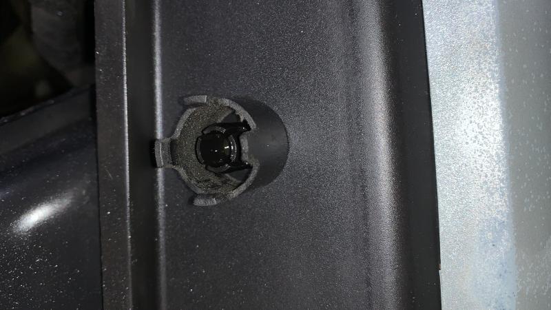

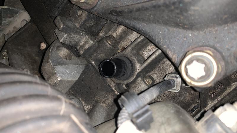

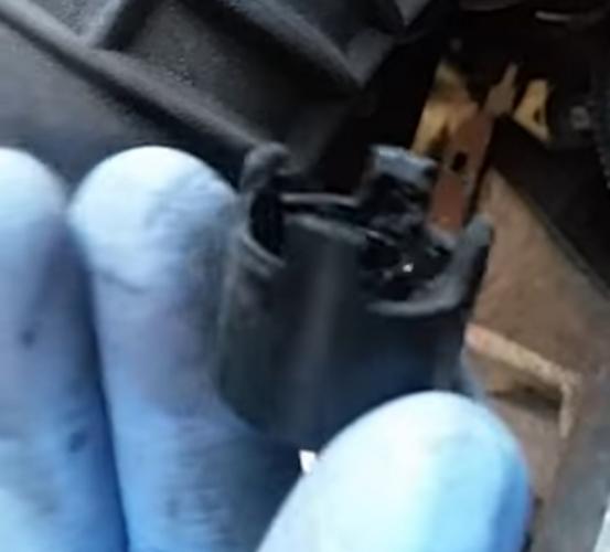

Trovato lo sfiato che fa da tappo di carico per l’olio del cambio:IMG_2561.jpeg17990D54-8A57-48C9-94EA-E870F8FD1A07.jpeg

Inserito il 17/03/2026 alle: 22:47:45
Per vedertelo ed essere agibile va smontato il cilindro porta filtro e manicotti annessi :

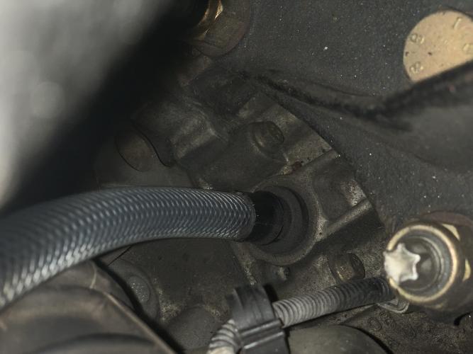

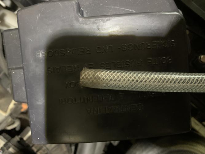

Dopodiché ho innestato sul foro che fa da sfiato un tubo retato da 10 mm. di diametro interno opportunamente reso conico con un nastro in cartavetro rotativo :IMG_2579(2).jpegIMG_2573(1).jpeg

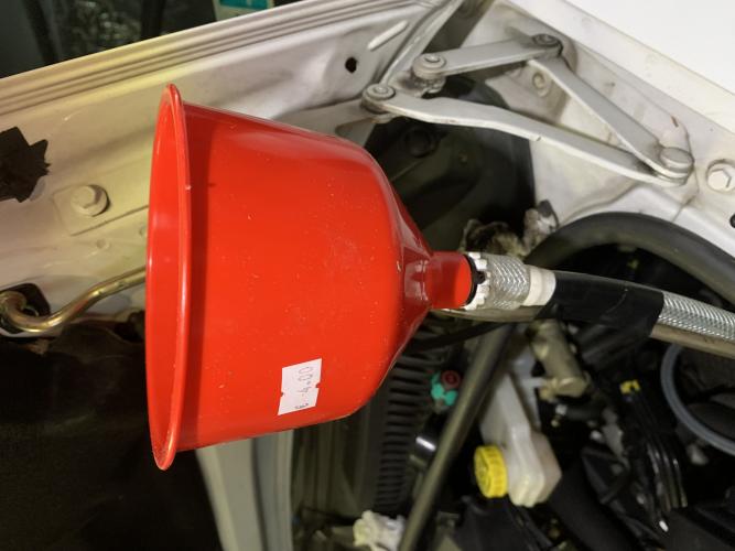

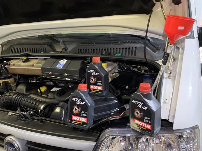

Inserito il 17/03/2026 alle: 23:11:17
Quindi, dopo aver scaricato da sotto l’olio presente nel cambio e riavvitato  il tappo inferiore, ho raccordato al tubo un imbuto che ho fissato con del nastro adesivo di fianco all’asta che tiene aperto il cofano:IMG_2585.jpegIMG_2584.jpeg

Inserito il 17/03/2026 alle: 23:18:37

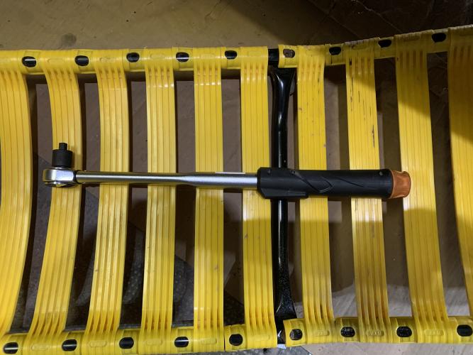

2,7 litri di olio MOTYL GEAR SAE  75W90, coppia di serraggio dado di scarico 40 Nm.
Unica necessità:  la pazienza nel far defluire l’olio denso nel cambio ….frownIMG_2586(1).jpeg
