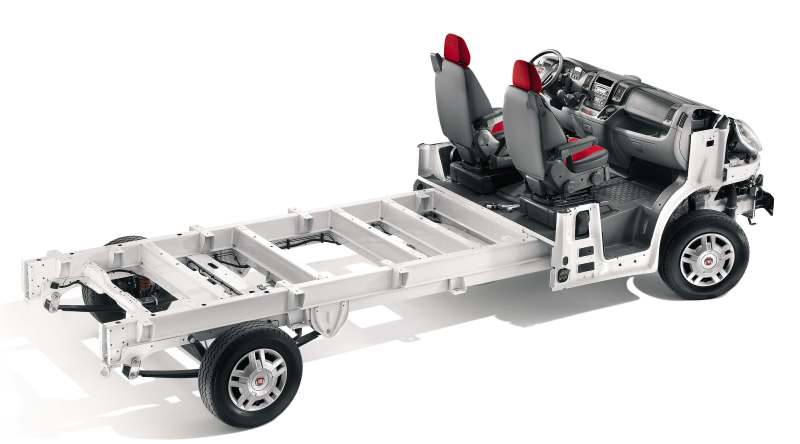

Vedo passare i ducato sui treni che provengono da Atessa dove c'è la fabbrica Sevel. I telai che vedo sono di questi due tipi anche se non so se sono uno il light e l'altro l'heavy. Dovrò fare caso se, quando il treno è fermo in stazione per dare precedenza ad altri convogli, sono entrambi destinati ai camper (ovviamente devo beccare il trasporto giusto)
Io ho un Ducato 244 con telaio Maxi, ed è quello della seconda foto, in pratica con quello che sembra un "doppio" longherone.
Il telaio della prima foto l'ho visto su un Ducato furgone di massa totale 3.5 t che avevo noleggiato per lavoro, ed aveva il telaio "light"
