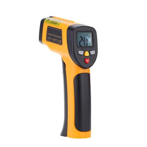

Volendo misurare la temperatura del battistrada serve questo pirometro a infrarossi con puntatore laser (una ventina di €):
(range di misura da -50° a +900°, ce ne sono anche versioni con range più ampi)
Comunque i sensori misurano la temperatura della valvola che indirettamente è la temperatura del cerchione a cui la valvola è attaccata. Il battistrada sarà qualche grado in più. Tutto sommato, proprio per quello che dicevo prima sulle discese, è quasi più importante sapere la temperatura del cerchione che quella del battistrada.
