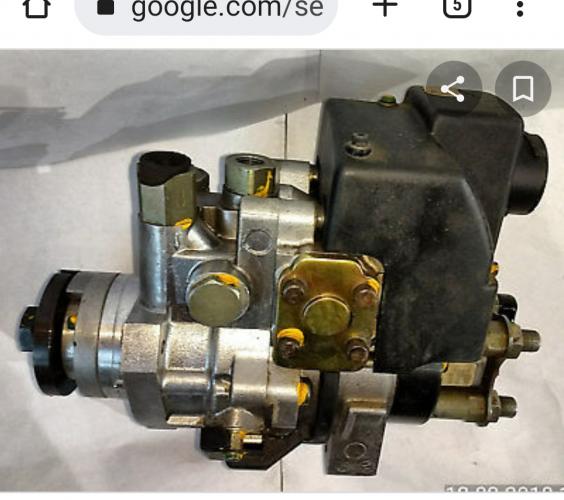

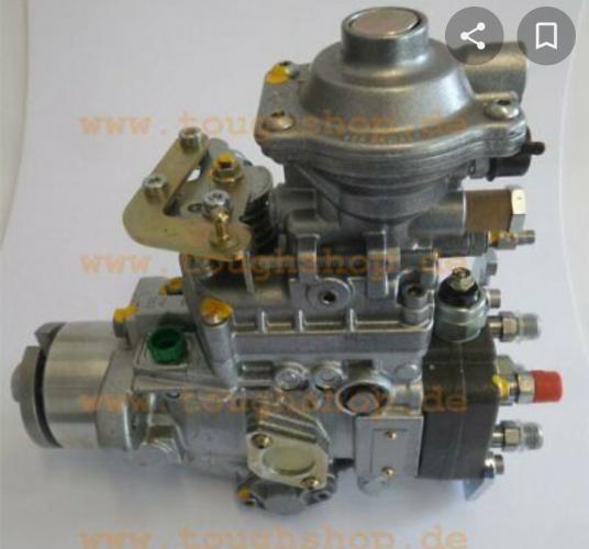

Apri il cofano e sulla sx del motore vedi quale delle 2 foto c'è. Quest
questa sopra è Bosch
mentre questa sopra è la Lucas.
Nel mio ultimo passaggio dal meccanico, si è accorto che la pompa di pescaggio dal serbatoio che c'è prima del filtro, non pompava abbastanza, io non mi ero mai accorto, ma nella sostituzione con la Bosch ha visto che non arrivava abbastanza gasolio. E forse ho capito perché l'anno scorso avevo dei problemi.
Io avevo una tipo quella sotto:

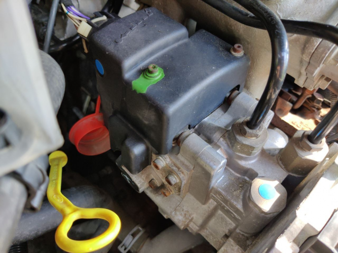

Dunque la mia pompa e' Lucas, con dei segni gialli, quando acquistai il camper mi dissero che era stata

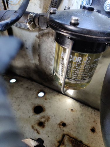

Ho paura di aver combinato io un guaio. Prima del filtro gasolio c'era un separatore acqua gasolio. In una precedente revisione dell'impianto di alimentazione gasolio l'avevo sostituito con un pre-filter, che pero' forse non e' un vero e proprio decantatore, o no nsolo. Forse e' lui che crea problemi. Andro' giu a fare una foto poi la posto.

pompa, a scanso d'equivoci:
prefiltro
si, e' decantatore dunque, mi sbagliavo.
