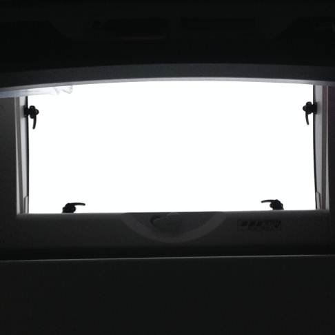

Ciao Andrea, ci siamo già sentiti sul post "Chausson 610", sei sicuro che il sibilo provenga dalla porta passeggero? Anche sul mio 610 sembrava provenire da lì ma dopo varie prove ho scoperto che il rumore era originato dal maxi oblò anteriore. Ho registrato il rumore (che il concessionario ha inviato a Chausson) ed è stato sostituito in garanzia l'oblò a due ganci con quello a 4 ganci spedito dalla Casa madre (che sembrava già informata del difetto su alcuni esemplari).
Qui metto la foto del nuovo oblò e, se serve, ho ancora il filmato con il sonoro del rumore, ciao!

Prima di tutto grazie Gigi della solerte e illuminante risposta. Circa un mese fa il concessionario mi ha sostituito il vetro del maxi oblò per perché in viaggio lasciava entrare aria ed inoltre era causa di un forte rumore anche a bassa velocità, a sua detta  tale vetro, si era deformato, per cui anche chiuso lasciava passare l'aria. In effetti il nuovo vetro è uguale a quello montato in origine, ossia ha solo due punti di chiusura, devo dire che non sento più l'aria sul collo, mentre continua invariato il rumore di turbolenza proveniente dall'oblò che si aggiunge al sibilo che sembra provenire dalla porta. La prossima volta che esco provo ad aprire il il botolone e verifico se si modifica il sibilo. Intanto ricontatto il concessionario e faccio presente la questione dei quattro punti di chiusura. Ti chiedo ancora, ma il rumore che sentivi era un sibilo o un rumore più cupo, oppure entrambi, come nel mio caso?
