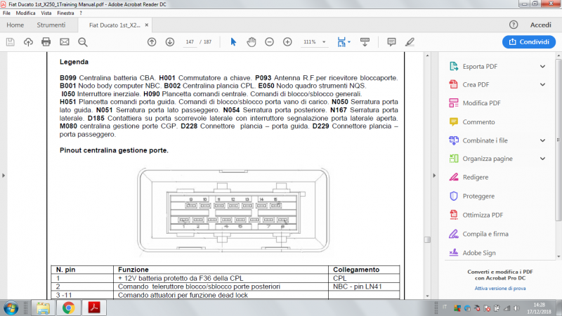

Inoltre il manuale riporta di una comunicazione tra la centralina della chiusura e il nbc, nello specifico, cosa si comunicano?

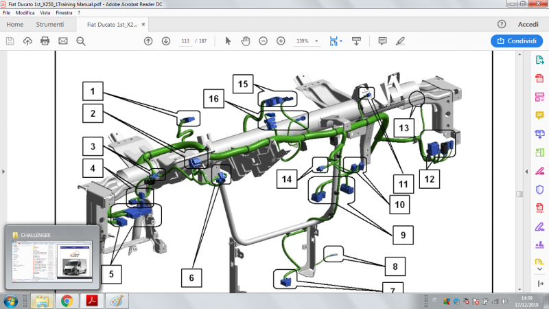

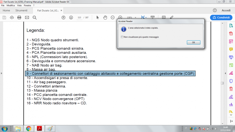

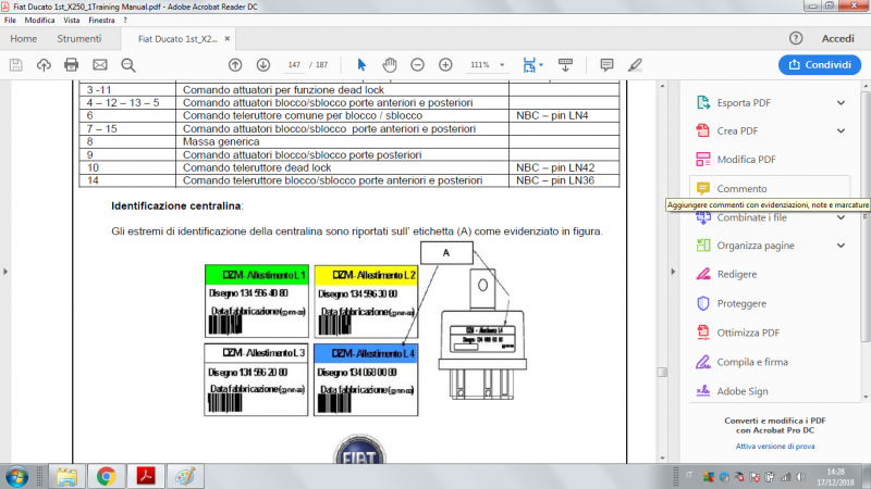

Qui trovi qualche info. Se mi spiegate come posso allegare un file PDF, vi metto tutto il manuale tecnico del X2/50 ( motori            2.2 /2.3/3.0 ).
Dielle family
dielle6971
dielle6971
20/04/2015 1098
Inserito il 17/12/2018 alle: 14:41:23
Ubicazione centralina : posizione indicata dal numero 9
