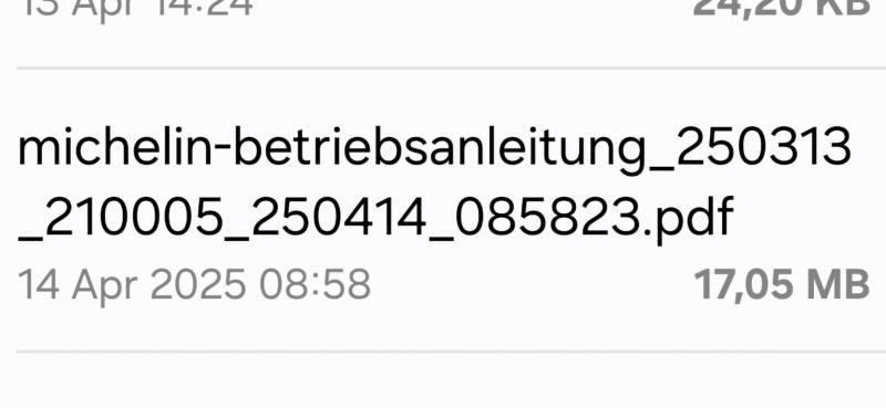

Ciao Dadamazz, ti consiglio di scaricarti il documento che ti allego (non riesco ad indicare il link), dove troverai per ogni pneumatico Michelin da trasporto leggero le pressioni consigliate dal costruttore in base al carico sugli assi.
Ricordiamoci sempre che queste pressioni vanno mantenute se il mezzo non fa soste prolungate (direi in via cautelativa oltre i 15 gg ) altrimenti quando il mezzo è fermo è  bene gonfiare alla massima pressione consentita ed indicata sul fianco del pneumatico, questo per evitare ovalizzazioni della carcassa e conseguenti guai peggiori.
