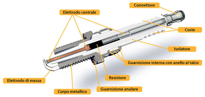

Non ha senso provare una candela con un ohmmetro. La candela è un sistema atto a produrre un arco elettrico fra due elettrodi che quindi debbono risultare elettricamente isolati, per assolvere allo scopo.

Ha molto senso, invece.
Se non altro per capire se tra attacco bobina (o cavo accensione, se a spinterogeno) ed elettrodo positivo (quello centrale) c'è continuità e poi - soprattutto - per misurare il valore di resistenza del componente anti-disturbo. Oggi si  impiegano prevalentemente candele resistive, per limitare i disturbi all'elettronica di bordo, e se una candela "riesce male" questo valore puù essere superiore al dovuto, con perdita di colpi a bassi regimi.

Ciao Tommaso, fai il paragone tra i valori di resistenza della candela "nuova difettosa" e della "nuova arrivata in sostituzione".
Per escludere un problema al resistore (di solito costituito da pasta vetrosa iniettata) dovrebbero essere simili.
In questo caso (resistore OK) potrebbero essere problemi di isolamento dell'elettrodo centrale. Ma magra consolazione, visto che non ci si può fare nulla e che la scocciatura di dover rimediare ad una candela nuova difettosa l'hai già avuta...

Comunque la R presente nella sigla NGK conferma che si tratta di candele resistive. Non avevo dubbi, ma non so a che valore. Di solito, le più usate sono schermate con 5 K Ohm ma potrebbero essere anche ben di più.

Non avevo dubbi, ma non so a che valore. Di solito, le più usate sono schermate con 5 K Ohm ma potrebbero essere anche ben di più. Buona giornata. Vittorio

Permettete una domanda: quando cambiate le candele, controllate che la distanza elettrodi sia comunque quella prescritta per il motore in questione?
Le case auto indicano sempre, oltre al tipo di candela, anche il corretto gap (distanza elettrodi) da utilizzare. E per quanto riguarda il gap, i motori hanno esigenze molto diverse: si va dai canonici 0,6 - 0,7 mm al millimetro e ben oltre in presenza di motori particolari e/o sistemi di gestione motore (quindi anche accensione) più performanti. Non basta quindi aprire la scatoletta della candela e montarla, tanto è nuova...
Tutti i fabbricanti di candele questo lo sanno e di solito hanno in gamma, per ogni singola sigla di loro candela, diversi codici della stessa con diverse pre-regolazione del gap.
Ma a chi distribuisce candele chi lo fa fare di tenere in magazzino, per ogni sigla di candela (che sono già un'enormità), tre-quattro codici diversi a secondo del gap pre-regolato in fabbrica?
Una volta con pochi tipi  di candela si copriva gran parte del fabbisogno del circolante. Oggi, ogni motore ha la propria candela e spesso il proprio gap.
Quindi suggerisco di controllare sempre la distanza elettrodi sulle candele nuove e, se da registrare, non farlo con mezzi impropri (cacciavite a mo' di leva o pinze...) ma con l'apposito attrezzino che ogni fabbricante di candele fornisce. Soprattutto con candele ad elettrodo/elettrodi sottili, come adesso in voga. Buon pomeriggio da Vittorio (MI)
