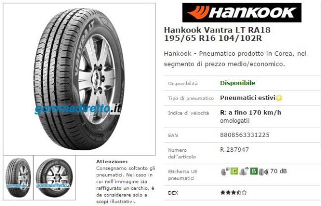

benissimo...all'ora un ultima domanda.....
la gomma dell'immagine ...che gomma e ...estiva..4stagioni...invernale ?

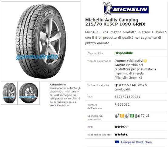

stessa domanda vale per questa.....

benissimo...all'ora un ultima domanda..... la gomma dell'immagine ...che gomma e ...estiva..4stagioni...invernale ?
Giorgio falle piu' difficili le domande, infatti la risposta e' gia' nella foto.

son piu difficili di quanto credi.....visto che sono tutte e due M+S !!!!

come dichiara il costruttore
è un pneumatico estivo (quindi mescola ideale per temperature superiori ai 7°C) con un disegno M+S (definizione che lo inserisce tra i disegni con elevata scolpitura)
il produttore in questine non dispone di pneumatici di questa misura NON M+S
il mercato è pieno di altri costruttori
