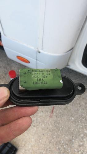

Salve, qualcuno mi sa dire quale sarebbe il problema della vendola interna abitacolo del fiat ducato del 2002.
Mi funziona solo la massima velocità. Ovviamente il condizionatore si trova al massimo.
Come posso risolvere?
Ho smontato questo allego foto.

Ciao Luca,
le velocità della ventola sono ottenute con le resistenze che hai smontato, se vanno in corto c'è il passaggio diretto di corrente e quindi velocita massima. Questo lo puoi appurare con un tester, se è proprio lui il colpevole con una ventina di euro lo cambi-
Buon lavoro  ciao Maurizio

il circuito probabilmente è interrotto
sostituisci il componente e vedrai che risolvi

solitamente è proprio quel pezzo che da il problema che descrivi, sostituiscilo
