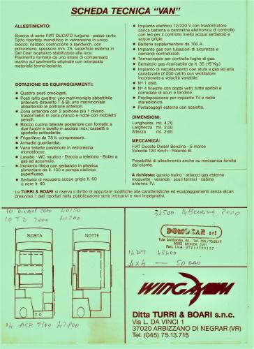

Il depliant, con le caratteristiche (e i prezzi):
