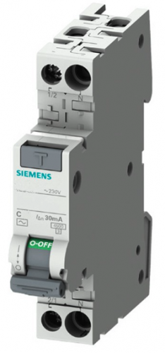

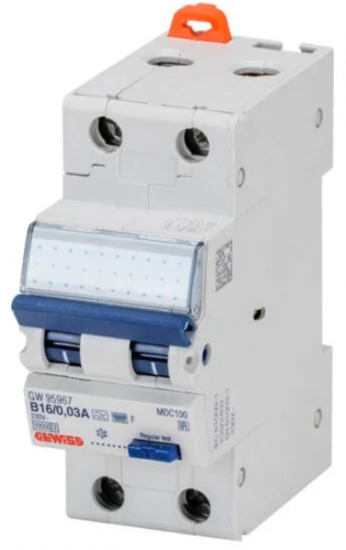

10 KA all'uscita di un inverter non serve, neanche 2P ha senso visto che saprai esattamente qual'è il neutro.
Diciamo 1P+N da 4,5 KA, ma già che hai risparmiato, magari prendilo con differenziale di tipo F così almeno hai una protezione più completa.
È possibile che tu lo trovi a due moduli DIN, se non hai problemi di spazio va bene, ad un modulo DIN serve solo per sostituire quello integrato nei Creabest (perdendo la garanzia) oppure per chi veramente non ha spazio.

10 KA all'uscita di un inverter non serve, neanche 2P ha senso visto che saprai esattamente qual'è il neutro. Diciamo 1P+N da 4,5 KA, ma già che hai risparmiato, magari prendilo con differenziale di tipo F così almeno
hai una protezione più completa. È possibile che tu lo trovi a due moduli DIN, se non hai problemi di spazio va bene, ad un modulo DIN serve solo per sostituire quello integrato nei Creabest (perdendo la garanzia) oppure per chi veramente non ha spazio.

grazie Marco, dato che devo mettere mano all'impianto volevo sostituire il generale del camper che attualmente è un MTD 30mA 2P curva C tipo AC 4,5kA 2 DIN con un MTD 30mA 2P curva C tipo F 6kA 2 Din e  sull'inverter chiedere a Creabest l'autorizzazione a montare un MTD 30mA 1P+N curva C tipo F 4,5kA 1 DIN
Hanno già risposto a me per quella domanda, perdi la garanzia.
Devi aggiungere il differenziale di tipo F all'uscita, a questo punto va bene anche un differenziale puro visto che il magnetotermico integrato va bene.

Ho il Creabest nel carrello da un pezzo, visto che la consegna del camper nuovo è a gennaio, non mi sono sbattuto per scrivergli come potesse funzionare. Vorrei tenere l'inverter acceso solo quando mi serve ma contemporaneamente vorrei alimentate tutte le prese nel camper (che sono 3 + il clima) quando attacco la prolunga nei campeggi. Rimane ancora un dubbio però, ho visto che la macchina ha un interruttore di accensione meccanico a bordo ma nei video ho visto anche che lo accendono dal suo display.
Per esperienza posso affermare che i differenziali classe A e F aggiungono filtri rispetto agli AC eliminando gli scatti inutili senza guasti ma generati da
 armoniche di inverter o rete. A volte per fretta o per fare prove di funzionamento ho allacciato inverter fotovoltaici con degli AC da 0,3Idn o 0,5Idn. Saltavano in continuazione. Con dei 0,3 in classe A, MAI!  Inoltre, se c'è un guasto, scatterà sempre il differenziale più lontano per primo (ecco perché esistono i selettivi) ovvero quello del campeggio. Senza spina del campeggio, ovvero senza riferimento di terra, non sono certo che possa intervenire il differenziale al primo guasto... Non ho mai misurato la tensione all'uscita tra neutro-terra e fase-terra di un inverter da camper. L'ho però ben misurata, tra i poli di un inverter da 6kW e terra, di un impianto ad isola su una baita di montagna. Fase e neutro sono isolati da terra. Al primo guasto (che simula lo strumento prova differenziali "collegando" il neutro con PE) non scatta un bel niente...un po' come nelle sale operatorie.
Tutte queste sciocchezze per dire che il CREABEST deve per forza avere un differenziale perché non può sapere se abbiamo il PE del campeggio collegato o no. Tutti gli altri generano una tensione senza riferimento a terra, quindi non è  solo fortuna il fatto che magari ancora non sia morto nessuno pur senza salvavita!

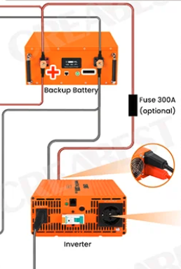

Ciao a tutti, ho acquistato l'inverter da 1500W della Creabest ma ho un dubbio :
indicano un fusibile da 300A, non è esagerato? se bastasse da 150A vorrei utilizzare questo che mi permette anche di staccare la batteria

Ciao a tutti, ho acquistato l'inverter da 1500W della Creabest ma ho un dubbio : indicano un fusibile da 300A, non è esagerato? se bastasse da 150A vorrei utilizzare questo che mi permette anche di staccare la batteria
Non è adeguato... Sul 3000 W ho messo 2x200 A come configurazione fissa o minimo serviva un 2x175 A (nel primo test addirittura lo ho fatto andare per 2 ore con 2x150 A con erogazione fissa 2900 W circa sulla 230 V).
Metterei un 150 o 175 A, non oltre 200 A.

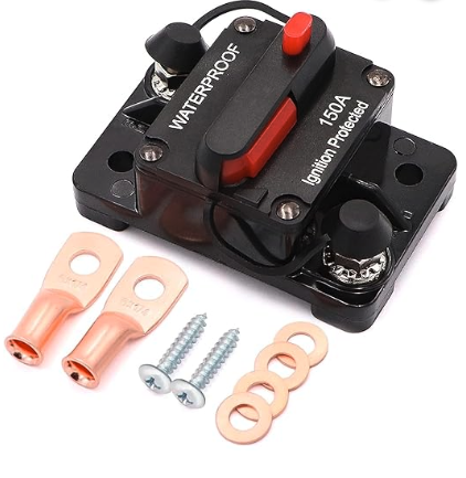

Grazie Tornitore, volevo evitare di mettere stacca batteria e fusibile, cosa mi consigli? quello che ho inserito in foto è funzionale ed affidabile? grazie
Quello che hai messo in foto non lo ho mai adottato, ho sempre preferito avere staccabatteria (adeguato con margine) e fusibile separati
