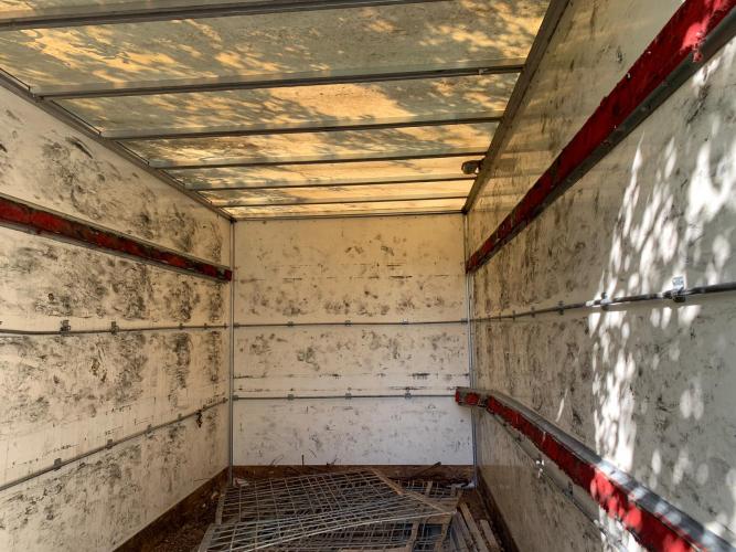

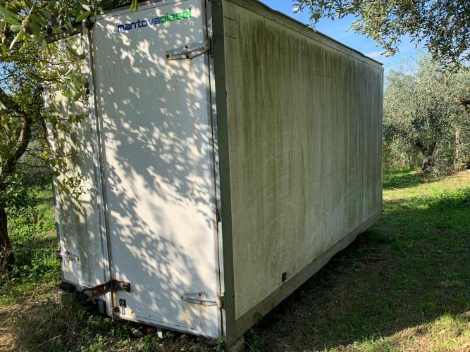

Ciao a tutti, mi chiamo Giampaolo dalla prov. di Latina, e scrivo questo mio primo post poco inerente alla vita in camper.
Ho appena acquistato un piccolo oliveto nel quale il precedente proprietario aveva messo il container di un camion come ricovero "spiccio" per le cose agricole...
Inizialmente volevo rimuoverlo per far posto ad altra copertura, ma dato che  negli anni le piante sono cresciute rendendo impossibile l'accesso con camion o gru, per toglierlo andrebbe solo smontato completamente.
Ora però osservandolo bene, la struttura portante non è messa male, stò pensando seriamente di lasciarlo, e magari valutare di modificarlo rendendolo più "vivibile.
Solo che non conosco materiali diversi dal legno (pannelli, perline), che siano adatti ad un minimo di coibentazione, e poi devo valutare anche la possibilità di creare una finestra e una porta.
Quindi vorrei iniziare da quì, magari tra voi cè qualcuno che si è già cimentato in un'impresa simile e può darmi dei suggerimenti o idee.

Ma cosa vorresti fare: coibentarlo e metterci Degli arredi casalinghi? Dotarlo di finestre., di impianti? Non ho esperienza personale, ma mi risulta che coibentante armaflex sia di facile installazione in quanto dotato di adesivo e da buoni risultati.
se lo devi lasciare lì, per finestre porta ne prenderei un paio di quelle standard in un Brico
se poi stai in zona Sperlonga Lascia perdere che te lo fanno passare come abuso edilizio

Grazie per la risposta rapida...non sono in zona Sperlonga (magari!), il terreno è in collina in zona tranquilla. L'idea è di sistemarci le cose che servono per il campo e per stare in compagnia, non escluso un fornello per cuocere un piatto di pasta, non ci voglio passare le vacanze  :-).
Vorrei convincermi che è più fattibile che non segarlo a pezzi e darlo al ferro vecchio...tanto stà già lì. Inoltre la struttura sembra valida e non ha infiltrazioni, andrebbe comunque coibentato compreso il tetto.

Ieri sono stato al terreno per misurarlo ed in effetti lo spazio è esiguo, ma và bene così, è sufficiente per ricavarne un ricovero attrezzi/spogliatoio ...
Però le pareti sono in lastra di vetroresina sottile, che il tempo ha un pò rovinato all'esterno (andrà almeno riverniciato), mentre il telaio interno è in buone condizioni e permette di screare uno scheletro sul quale ancorare un rivestimento.
Mi stò informando sulle varie tipologie di isolante, dal semplice polistirolo all'Armaflex, devo vedere quello che risente meno dell'umidità.
