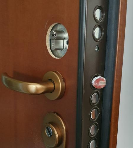

Questa è la foto della mia serratura PRIMA della modifica con nuovo cilindro e nuovo defender
Però quella di sopra è rimasta una ISEO R6 ma è quella di sotto che ho messo nuova Dormakaba Expert con defender al top.

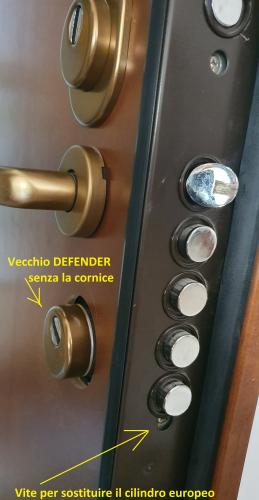

ma per fare quel lavoro  lasciando anche la vecchia serratura immagino che hai dovuto smontare il pannello della porta per avere tutto il meccanismo sotto libero  ? comunque  bel lavoro e hai fatto bene a lasciare anche la vecchia ..
No... il defender che ho smontato ha lasciato lo spazio giusto per quello nuovo.
Il cilindro si sostituisce svitando la vite che vedi sul bordo proprio sotto i 4 paletti di acciaio che chiudono la porta.
Però ho fatto tutto questo nella parte di sotto, il sopra l'ho rimesso com'era e la vite che ho usato per cambiare il cilindro è quella che vedi più in basso relativa alla serratura inferiore che è quella che muove 10 paletti in tutto; i 4 che vedi più altre tre coppie altrove.

13/01/2006 25434
Inserito il 04/09/2019 alle: 10:34:16
Col materiale giusto è un lavoro che si fa in 5 minuti in totale.
C'è da porre un po' di attenzione però.
Le viti che bloccano il Defender per esempio sono avvitate dalla parte interna e finiscono in due fori filettati del defender stesso.
Io ho inserito un po' di grasso dentro quei due fori del Defender per fare in modo che durante il montaggio non cadessero le due sfere di acciaio da cuscinetti che ho inserito; in questo modo un eventuale trapano in quel punto non riesce a forare e a distruggere i supporti del defender.
