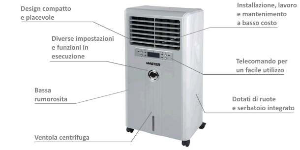

Con questo marchio  vai sicuro
http://www.masterheaters.it/Raf...
E  si trovano anche i ricambi !

Non costa però poco e il più piccolo copre superfici ampie.
Qualcosa che copra max 20 mq e costi meno ma sia comunque  efficiente?

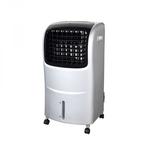

Uno di questi ti potrebbe andare bene ?
https://www.ebay.it/sch/i.html?...
Per me vanno meglio del Viesa
Non eliminano la botola e la sua luce centrale
Li lasci a casa in inverno
Costano una miseria
Se si rompe dopo 4-5 anni lo cambi senza problemi
Pulizia e manutenzione a fine estate comoda
(chi pulisce il >Viesa dal calcare interno ?
chi asciuga i filtri al sole a fine stagione ?)
Lo si monta sulla parete tra il garage e la cellula !
o dove c'è la portina di comunicazione .
Quello grande indicato due post sopra lo ho in uso a casa da 10 anni !
e altro più grande ,in azienda ,  da 4-5 anni .

l'ho comprato con un certo scetticismo 2 anni fa; ma... lo ricomprerei mille volte.
Lo usiamo con grande soddisfazione in una camera da letto di circa 24mq (h. 3,00)
L'estate scorsa ci ha pure salvati dalle torride giornate e nottate soprattutto in un campeggio sul Lago di Garda (ndr. fu anche un esperimento per capire se nel camper il Viesa sarebbe servito e la risposta fu positiva essendo l'Argo un Viesa a rotelle)
Per 80€ provalo
https://www.europrezzi.it/argo-...
