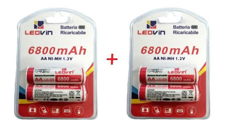

Come sempre OKKIO VIVO, non esiste un pasto gratis, l'imbroglio è in agguato: visto batterie stilo da 9600 mAh (MA VA' !), pannelli fotovoltaici da 400W con una superficie di 50x80 cmq (efficienza 160%, se fosse vero avrebbero scoperto il moto perpetuo, ossia generare più energia di quella incidente), e ora dischi da 256TB. Veramente chi le spara più grosse vende...
(stavolta non trovata una foto di quelle da 9600 mAh, ma anche 6800 niMH sono TROPPI per essere veri)
