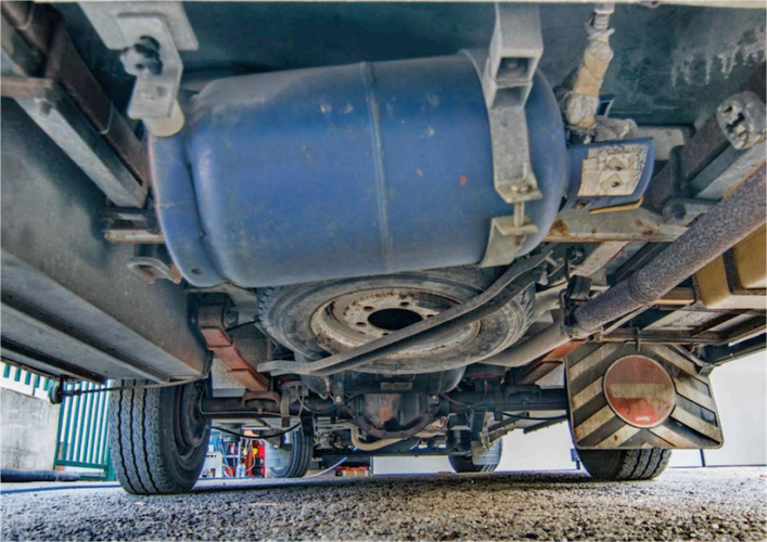

L'importante è non fare come questo che pensa di trasportare un barattolo di cocacola sad

eolo 58   , quella bombola domestica la sotto fa capire che l'idiota di turno purtroppo non manca , tra l'altro pare sia anche collegata all'impianto gas di bordo e cigliegina sulla torta sul lato sx c'è pure il bocchettone laterale per la ricarica idiota 3 volte , tra l'altro con una bombola domestica che deve sempre lavorare in verticale , ebbene idiota 4 volte e chissà quante altre idiozie ci saranno su quel camper , il guaio è che a quell'idiota gli va sempre bene , guardate - visionate - commentate ma non copiate wink

Ed pure montata sotto allo sbalzo posteriore e molto bassa vicina al terreno

In effetti mettere una bombola in posizione così esposta aumenta anche il rischio che d’inverno geli con il risultato che dopo si deve accendere un fuocherello sotto per scaldarla angry

Se in questo modo trasporta la bombola e basta...affari suoi.
Ma se anche la utilizza, ci ha spiegato tecnicamente come si costruisce un lanciafiamme, basta mandare gas liquido ad utenze domestiche che "FUNZIONANO CON GAS GASSOSO" auguri per lui e chi gli sta vicino.

Le bombole vanno trasportate in piedi e non coricate

Ed è qui che casca l'asino, pensa se incontri sto tizio e stai dietro a lui per strada, pensa se in quel momento succede qualcosa alla bombola.
Non sono proprio affari suoi no?

Bisognerebbe capire come è lo staffaggio guardando la foto a sx, quello di destra ci sta, il bullone sembra di 12, la 67-01 lo chiede di 10, manca solo la gomma e il materiale antiscintillio sopra. Il problema e che sicuramente in quella posizione lui quella bombola la usa, se mette il gas con il bilancino forse...ma se lo usa in pendenza o dopo il pieno auguri a tutti noi.

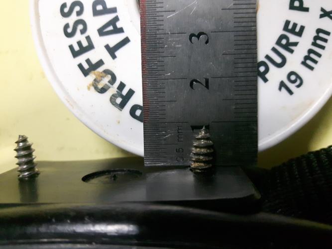

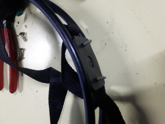

Comunque in questi giorni ho fatto manutenzione al mio, mezzo diciamo di alta gamma, già del 2000, quindi la 67-r01 era nata da poco, ho voluto controllare come erano fissate le cinghiette che fissano le bombole due viti da legno diametro 5 lunghe si è no un cm, diversamente avrebbero sfondato, e questo è quello che dovrebbe essere un portabombole diciamo omologato e nato all'origine.
Per quello che ho potuto ho recuperato mettendo una bombola sola.

Questo è un fissaggio del costruttore di un mezzo pure in sovrappeso....20210530_202717.jpg20210530_202635.jpg

Non credevo di scatenare un putiferio del genere, ma questo mi fa sperare ancora di più che molti di noi hanno ben presente cosa vuol dire viaggiare con bombole di gas a bordo.
Spero di non beccare mai un I.D.I.O.T.A. del genere ne per strada e nemmeno in AreaSosta/Camping...angry
