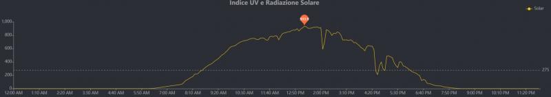

Se hai 9,3 kW di pannelli non significa che andranno a generare sempre 9,3 kW.. La potenza reale generata dipende da svariati fattori come ombre, pulizia dei pannelli, installazione dei pannelli (orientamento, inclinazione e latitudine del luogo), condizioni meteorologiche e atmosferiche, temperatura esterna e quella del pannello etc. I 9,3 kW sono dichiarati in condizioni standard da laboratorio (1000 W/mq, temperatura celle e ambiente 25°C, Air Mass 1.5 etc), però le condizioni reali sono ben lontane da esse (vedi esempio la foto sotto della radiazione solare del 19 Agosto di dove abito; picco di 933 W/mq però per massimo 5 minuti e la temperatura esterna era di 31°C)...
Durante l'arco dell'anno si vedranno generati i 9,3 kW solo per qualche ora forse. Secondo me l'energia che perdi è forse l'1-2% della produzione annuale.

Grazie ancora una volta. cerco di ricapitolare mentalmente intanto che scrivo:
9,3kW è la potenza teorica massima stimata - la potenza reale è diversa - quindi visto che quella potenza non l'avremo mai (se non per brevi periodo) non ha senso avere un inverter più potente di 6kW che mi costringerebbe a passare da monofase a trifase con rifacimento dell'impianto. Il vantaggio di passare al trifase (come nel tuo caso con impianto già predisposto) è quello di poter aumentare la potenza massima impegnata (al posto dei 3,3 passi a 10) e aumentare il wattaggio di pannelli sul tetto.
