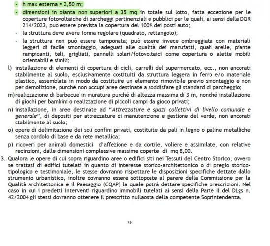

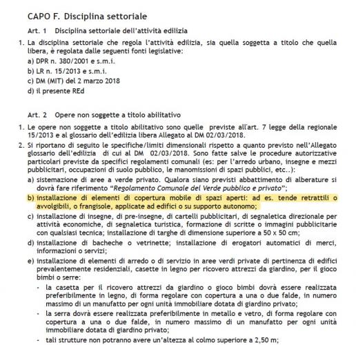

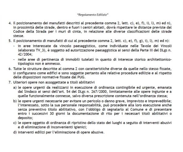

allego il file che mi ha inviato il geometra
evidenziato in giallo è l'unico caso, super generico, che mi permetterebbe di farlo
e il geometra mi dice di farla attaccandomi a quel caso con lettera b

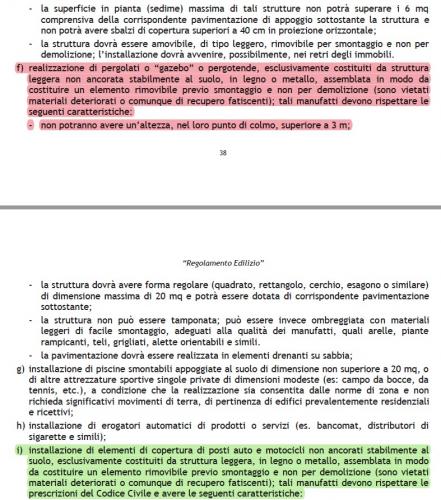

poi ci sarebbe la lettera f , evidenziata in rosso, che ha un po' più senso secondo me ma comunque ha il limite dei 3m di altezza
oppure c'è la lettera i, in verde, che probabilmente è la più giusta ma c'è il limite dei 2.5m di altezza
stando così le cose non vedo tante speranze
il discorso ruote non mi convince gran che, me la trovo in giro per il giardino ? laugh

via dell'altezza allego il file che mi ha inviato il geometra evidenziato in giallo è l'unico caso, super generico, che mi permetterebbe di farlo e il geometra mi dice di farla attaccandomi a quel caso con lettera b poi ci sarebbe la lettera f , evidenziata in rosso, che ha un po' più senso secondo me ma comunque ha il limite dei 3m di altezza  oppure c'è la lettera i, in verde, che probabilmente è la più giusta ma c'è il limite dei 2.5m di altezza stando così le cose non vedo tante speranze il discorso ruote non mi convince gran che, me la trovo in giro per il giardino ?  grazie
Quella in giallo non avendo limiti di altezza, e' l' unica praticabile.
Nel Tuo caso le ruote non sono necessarie, e comunque nessuna struttura o elemento su ruote puo' essere parcheggiato a ruote libere, vanno sempre frenate, poi so che qualcuno le ha messe per finta.
Per me, nessuna delle parti da te evidenziate ,possono essere da te adottate

Quella in giallo non avendo limiti di altezza, e' l' unica praticabile. Nel Tuo caso le ruote non sono necessarie, e comunque nessuna struttura o elemento su ruote puo' essere parcheggiato a ruote libere, vanno sempre frenate, poi so che qualcuno le ha messe per finta.
No, si riferisce solo a tende o simili, attaccate solamente al muro ,non possono poggiare per terra
Ad esempio le classiche tende tipo i tendalino dei NS camper, che con il vento devono essere richiuse per ovvi motivi

No, si riferisce solo a tende o simili, attaccate solamente al muro ,non possono poggiare per terra  Ad esempio le classiche tende tipo i tendalino dei NS camper, che con il vento devono essere richiuse per ovvi motivi
in realtà no perchè c'è anche scritto con supporto autonomo quindi non deve necessariamente essere attaccata alla casa o altro

in realtà no perchè c'è anche scritto con supporto autonomo quindi non deve necessariamente essere attaccata alla casa o altro però rimane sempre non adatta alla mia situazione credo
Con supporto autonomo, appunto, che non ha bisogno di appoggiare da nessuna parte, altrimenti lo avrebbero accomunato ad una tettoia o gazebo
