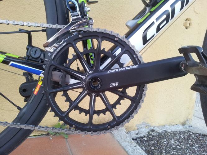

Scusa Salito non avevo capito la tua domanda i numeri 48 o 50 o 52 si riferiscono al numero dei denti che ha la corona anteriore. In genere come mi sembra di aver scritto dopo nelle  e_bike con motore sulla ruota davanti dove c'è il movimento di centro-pedali ci sono due corone una con i denti che ho scirtto sopra e l'altra più piccola che può andare dai 34 ai 39 denti. Alle volte questi rapporti ci sono anche con il mosotre Bosch, Yamaha o altro, ma è difficile quasi tutte hanno una coroncina (pignone) uso motocicletta. E lì c'è il problema che se rimani senza batteria per rientrare son problemi, prendi per esempio il vecchio Ciao Piaggio.
I rapporti che ti ho scritto non servono assolutamente per aumentare la velocità ma rendono una E_bike pedalabile come una bicicletta normale, una City Bike appesantita
Qui vedi le corone 50-34 della mia bicicletta

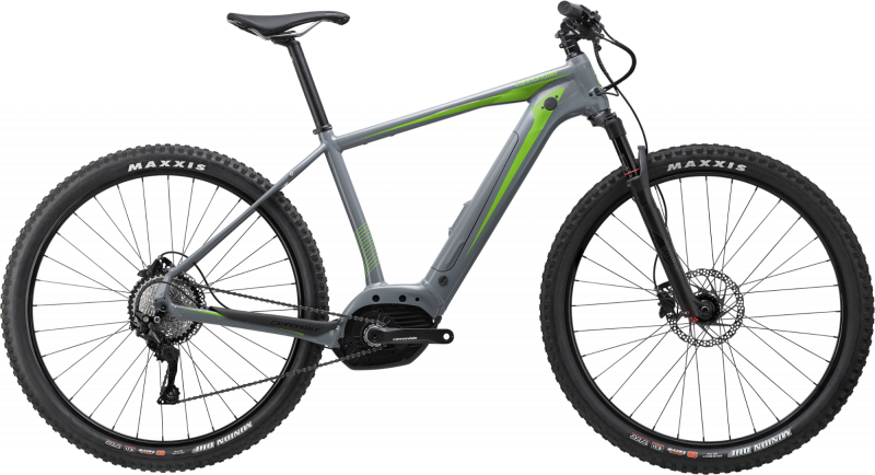

Bici con pignoncino ai pedali

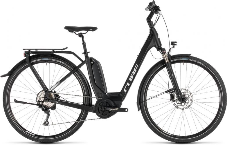

Bici con moltiplica ai pedali
Motore Bosch e batteria PowerTube 500Wh
Tipologia di bici
che consiglio a Grinza (clicca su Tipologia e vedi tutte le caratteristiche anche scolpitura del battistrada)
Alex
Modificato da Olivia2006 il 10/01/2020 alle 16:08:02

Mamma mia come sono brutte le Ebike da strada, molto meglio una full Ebike

Questa è una Ecitybike, le bici da corsa sono più belle specialmente quelle con motore alla ruota che rimangono uguali alle classiche bici
Comunque, sono sempre questione di gusti

Alex, il motore Bosch con il pignone da 15 ha una moltiplica interna e corrisponde a un pignone da 36 denti e visto che dietro quasi tutti montano i stessi rapporti in sostanza non cambia nulla.

dove c'è il movimento di centro-pedali ci sono due corone una con i denti che ho scirtto sopra e l'altra più piccola che può andare dai 34 ai 39 denti. Alle volte questi rapporti ci sono anche con il mosotre Bosch, Yamaha o altro, ma è difficile quasi tutte hanno una coroncina (pignone) uso motocicletta. E lì c'è il problema che se rimani senza batteria per rientrare son problemi, prendi per esempio il vecchio Ciao Piaggio. I rapporti che ti ho scritto non servono assolutamente per aumentare la velocità ma rendono una E_bike pedalabile come una bicicletta normale, una City Bike appesantita Qui vedi le corone 50-34 della mia bicicletta
Scusa ma le moltipliche servono per ottimizzare lo sforzo quindi sia per avere entrambe le situazioni salita e velocità ( tale e quale il cambio sulle auto moto ecc.)
Scusa Dove ho scritto che cerco che voglio modificare la velocità?
Grinza nel suo elenco ha messo " motore centrale "
 La bici nella foto è la tua ok ,ed e' con ,senza,centrale,sulla ruota?

Per quanto riguarda rapporti e velocità, le moltipliche anteriori servono per superare salite più ostiche, la piccola, andare più forte la grande. Ma a quel punto la bcicletta diventa muscolare perchè a 25km/h il motore stacca e vai avanti solo con le tue forze.
La mia bici non ha motore, sono io il motore che la spinge. Prima o poi con la vecchiaia arriverò anch'io alla e_bike, spero il più tardi possibile.
Ho visto che Grinza ha scritto motore centrale, ma quello che ho scritto è per dargli un consiglio da ciclista a neofita. Io non prenderò una bici con motore centrale e pignone piccolo, anche se il buon Emil mi ha informato che dentro c'è un demoltiplicatore che rende la pedalata simile ad avere una moltiplica alla catena.
