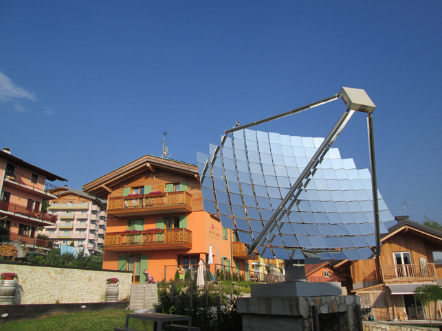

La altennativa per riscaldare casa senza gas-gasolio o legna  , esiste
ed è il solare a concentrazione
Ora si puè montare senza alcun permesso.
https://forum.camperonline.it/i...
Questa è in centro di Folgaria dal 2013
riscalda B&B di 480 mq. e 2700 lt di acqua sanitaria per docce di 25 persone in inverno
al ritorno dalla pistra da sci.
Ed in estate i clienti mettono le sdraio sotto  alla sua ombra
Per chi vuole anche la energia elettrica si montano lateralmente
oltre 2KWp di FV che ad inseguimento e in particolare in inverno
rendono di più che un impianto fisso a tetto di 3-.4Kwp

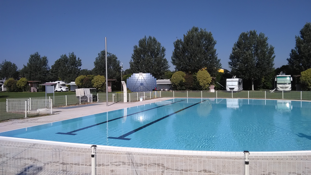

Questa è a Borghetto all'Agriturismo e Camping Visconti da 4 anni
e riscalda la nuova piscina di 220 mc.

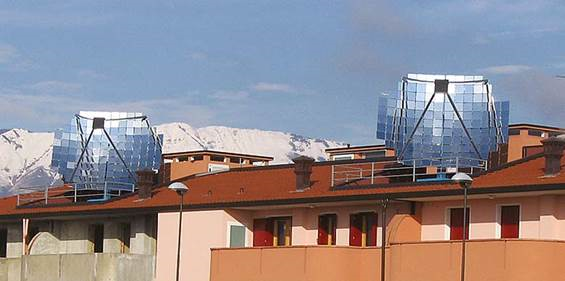

Per i palazzoni si montano sul tetto o terrazzo e
producono tutta l'acqua sanitaria gratuita tutto l'anno
e se a regime possono aiutare (uno o due-tre impianti)
anche il riscaldamento
Ognuna produce circa dai 10 ai 14 Kw di energia termica ,ogni ora.
Una sola può servire un piccolo condominio di 6-8 famiglie.
Queste due servono di ACS e riscaldamento 8 appartamenti a PN

Per i palazzoni si montano sul tetto o terrazzo e producono tutta l'acqua sanitaria gratuita tutto l'anno e se a regime possono aiutare (uno o due-tre impianti) anche il riscaldamento Ognuna produce circa dai 10 ai 14 Kw
di energia termica ,ogni ora. Una sola può servire un piccolo condominio di 6-8 famiglie. Queste due servono di ACS e riscaldamento 8 appartamenti a PN
Non penso che i palazzi già  esistenti,  possano "sopportare" un impianto del genere( peso e forza del vento)  quelle case sono state progettare  e costruite già  con l'intento di avere tali impianti
Non dico che non sia una bella cosa,  anzi,  io sono dell'idea di tappezzate per legge tutti i tetti di pannelli,  dico solo che certi impianti,  non sono per tutti
