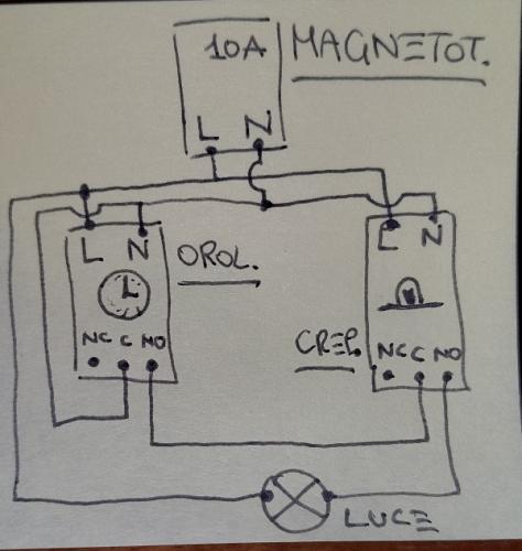

Buonasera,
sto mettendo mano all'impianto di illuminazione del mio giardino e volevo "risparmiare" qualche ora di illuminazione.
Attualmente le luci sono comandate soltanto da un sensore crepuscolare.
Vorrei abbinare a questo un orologio per far spegnere l'illuminazione qualche ora prima dell'alba.
Avrei buttato giù questo achema senza ragionarci più di tanto:
questo per evitare di mettere il crepuscolare in cascata all'orologio e togliergli continuamente alimentazione.
Potrebbe andare come schema?
Ciaowink

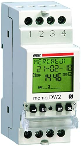

Avevo pensato anch io ai sonoff, ma ho sia l'orologio:
Che il crepuscolare:
e volevo sfruttarli entrambi...

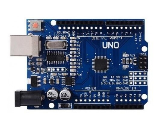

Questa è l'ora di osare con Arduino wink
Marco.

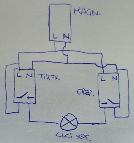

Conosco i timer astronomici, che regolano accensioni e spegnimento in base alla latitudine, però non mi sono mai piaciuti, poi dovrei comprarlo.
Ho già sia crepuscolare che orologio e forse ho trovato lo schema adatto:
Sabato mi metto al lavoro yes
P.S. arduino ancora lo tengo in disparte, ho paura di potermi assuefare, ho già capito le potenzialita (quasi infinite) di questo sistema italianissimo wink

Lo schema che hai fato è corretto, hai due oggetti i cui contatti puliti sono in serie tr loro, in questo modo serve il consenso di entrambi per avere un'uscita.
Ma...
Fai quello che vuoi...
Per far spegnere il relè dopo un certo tempo che è scattato in base alla fotoresistenza ti do una dritta, usa una serie di...
delay(n);
Ma se poi ci prendi la mano puoi anche usare un ingresso analogico per mettere un potenziometro per regolate il tempo, oppure gestire dei pin in input per lo stesso scopo.
