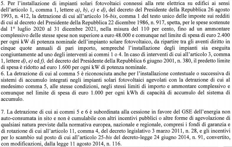

Qua lo stralcio del DL Rilancio (Art. 119)
Come si può vedere al punto 7 viene chiaramente scritto "cessione in favore del GSE" e poco dopo "non è cumulabile con altri incentivi [...] e gli incentivi per l scambio sul posto [...]"; dunque deduco che l'energia immessa in rete non venga pagata.
Per questo conviene a maggior ragione avere un accumulo generoso, più del richiesto.
Si, l'impatto è limitato.. Ma anche se fossero 200€/anno (quota esemplificativa... poi varia caso per caso), dati dall'SSP, per 20-25 anni non fanno male.. meglio di niente.
