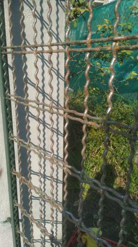

La recinzione è stata verniciata l'ultima volta trent'anni fa.
Purtroppo le spazzole d'acciaio e gli accessori da trapano come spazzole in varie forme sono poco efficaci.
Lo sverniciatore fa la sua parte, ma è efficace soprattutto sulle parti liscie quali i montanti.
Sulla rete bisogna andare di lima tonda, ma è una punizione. In foto vedete il massimo risultato ottentuto ma  in tante (troppe) ore ho trenta metri da fare .
