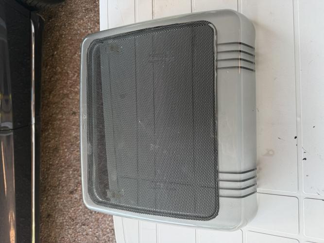

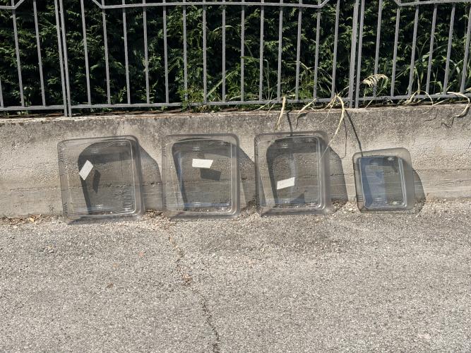

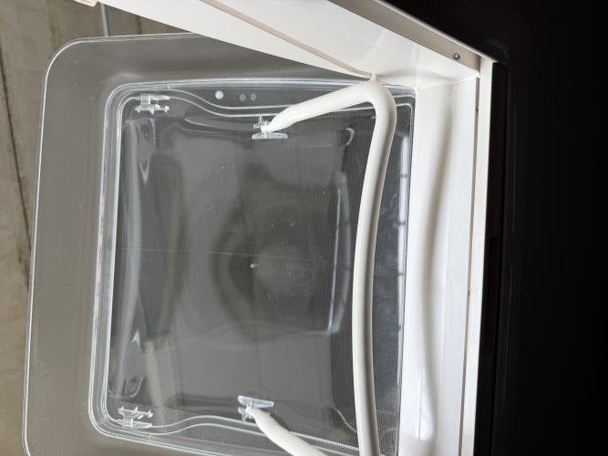

In questi giorni ho programmato ed effettuato il rivestimento delle cupole degli oblò. Sul tetto ci sono 4 oblò: 3 da 40x40 ed 1, quello del bagno, da 28x28. Tutti hanno la cupola trasparente che, indubbiamente, con i calori di queste settimane, portano dentro un sacco di caldo. Mi preoccupa particolarmente quello che si posiziona sopra il letto basculante che, è sempre appoggiato al soffitto e non ha quindi modo di "raffreddarsi" da sotto. Io lascio sempre aperto l'oscurante in modo che il calore che si genera sotto quell'oblò, possa almeno disperdersi sul letto.
Comunque leggendo qui sul forum e poi sul suo sito,  ho copiato spudoratamente la soluzione di Tommaso (IZD4JI)  acquistando la pellicola forata nera.
Il montaggio non è stato per nulla facile vista la forma un po' troppo "sinuosa" dei coperchi e quindi alla fine ho adottato per affiancare 2 pezzi di pellicola in senso longitudinale perchè le grinze che si formavano non si riuscivano a recuperare. Inoltre mi sono aiutato spruzzando acqua saponata sulla superficie per poter posizionare le pellicole in maniera più semplice. Con il caldo di questi giorni, dopo 3 minuti l'acqua era già andata e la pellicola risulta ben fissata. Sicuramente qualcuno con migliore manualità della mia riuscirà a fare molto di meglio. Ho anche pensato che alla fine, lassù, chi andrà a guardare ? Nei prossimi giorni, forse ancora oggi li rimontrerò e poi alla prima occasione li proverò per verificarne l'efficacia.
Dopo averli smontati, lavaggio e risciacquo
Asciugatura
Applicazione
Montaggio e smontaggio sono semplici, ma bisogna salire sul tetto. Si devono sfilare i perni che vincolano la barra di apertura/chiusura e togliere la barra, poi vanno tolti i perni che congiungono e permettono la bascula del coperchio rispetto alla cornice. Si fa, bisogna solo prestare attenzione a non spezzarli, ma con un minimo di attenzione non succede.
Direi un lavoro da fare con il caldo per la morbidezza delle plastiche.

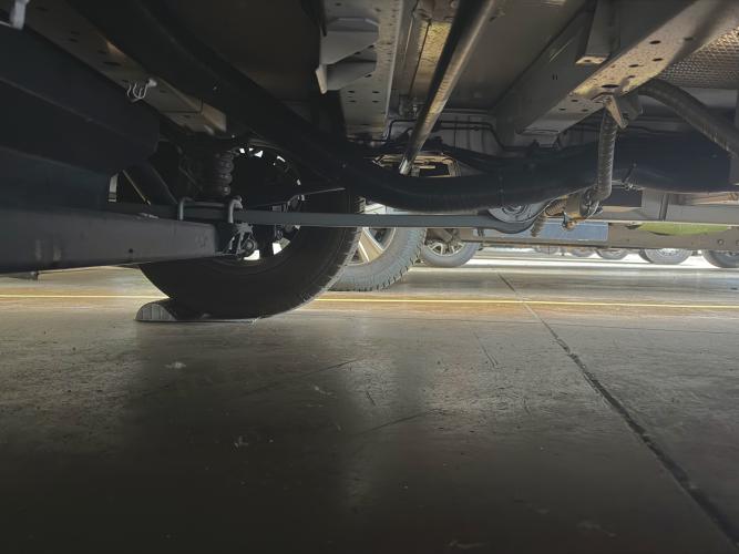

Ieri sera ho controllato il posteriore. Ad oggi ho circa 3 cm dai tamponi, ho il pieno, 50 LT di acqua e la bombola di gas in VTR piena...il vecchio camper aveva un assetto più spostato sull anteriore, qui al contrario è dietro, ma ne guadagna in stabilità.

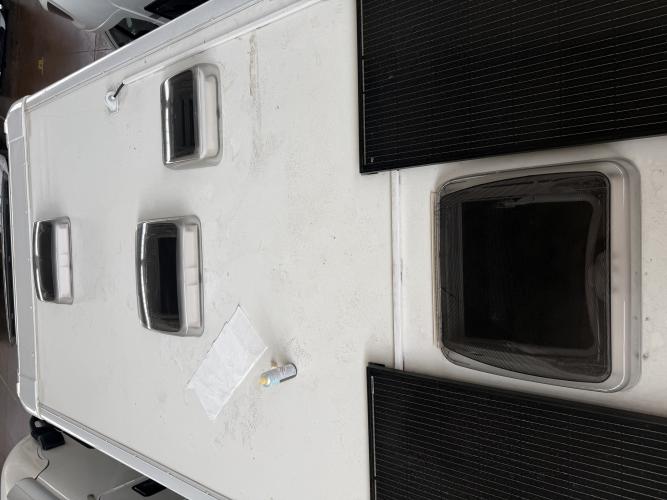

Ho rimontato le cupole degli oblò sul tetto del camper

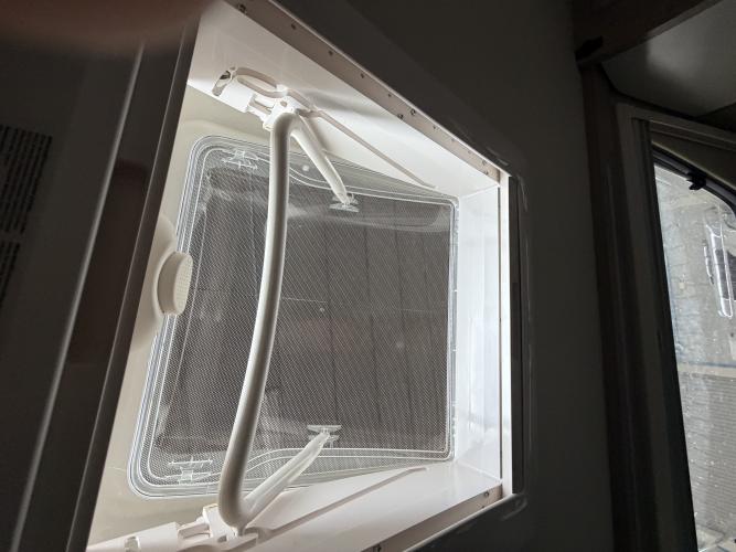

visto da sotto.
Ho scaricato le biciclette (circa 50 kg) e l'acqua, (circa 100 kg) e le balestre hanno preso un po' di respiro
Le balestre hanno ripreso una certa curvatura, sempre poco però a mio avviso.

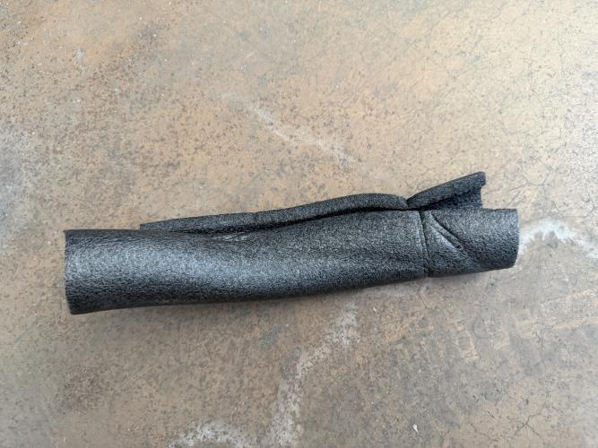

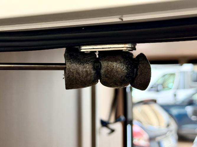

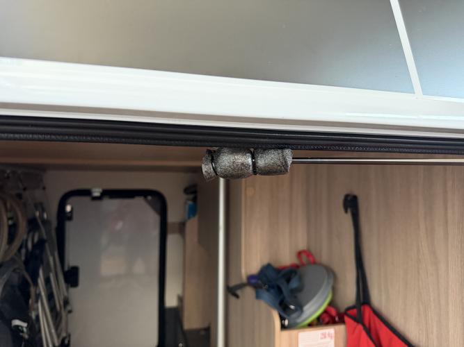

Piccoli dettagli: la molla a gas che tiene aperti i portelloni del garage ha un inconveniente: sporge rispetto al profilo dell'apertura. Se si deve, come me, salire nel garage per fissare le biciclette, il rischio di sbattere la testa è più che concreto, si sta attenti 50 volte, ma la 51° si batte. E fa anche male.
Quindi mi sono procurato un pezzo di schiuma espansa ricavata da un imballo
L'ho tagliata ed adattata ricavandone un "cappuccio" fissato con 2 fascette in plastica
ora, anche se si batte la testa non ci si fa nulla.
Ovviamente non interferisce nello scorrimento nè in estensione nè in compressione.

Ho rimontato le cupole degli oblò sul tetto del camper visto da sotto.
Io ho optato per oscuranti esterni argentati e leggermente coibentati da fissare sugli oblò. Sono meno comodi dato che vanno rimossi per la marcia..sto valutando per il prossimo futuro di montare il max fan sull'oblo sotto il letto basculante..vediamo...
la testa è più che concreto, si sta attenti 50 volte, ma la 51° si batte. E fa anche male. Quindi mi sono procurato un pezzo di schiuma espansa ricavata da un imballo  L'ho tagliata ed adattata ricavandone un cappuccio fissato con 2 fascette in plastica ora, anche se si batte la testa non ci si fa nulla. Ovviamente non interferisce nello scorrimento nè in estensione nè in compressione.
Non ricordo quante zuccate...

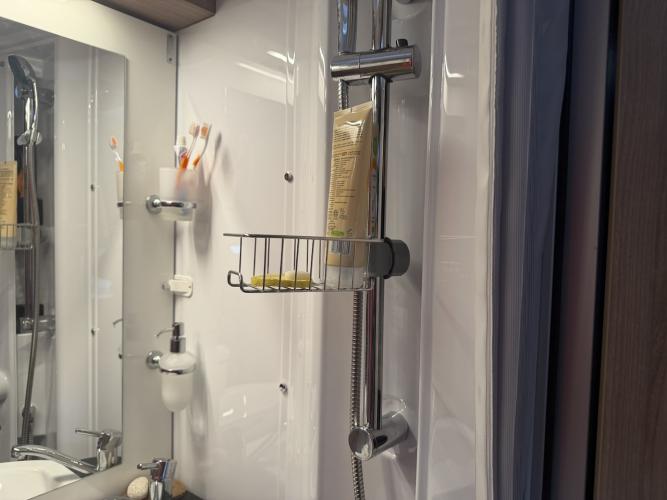

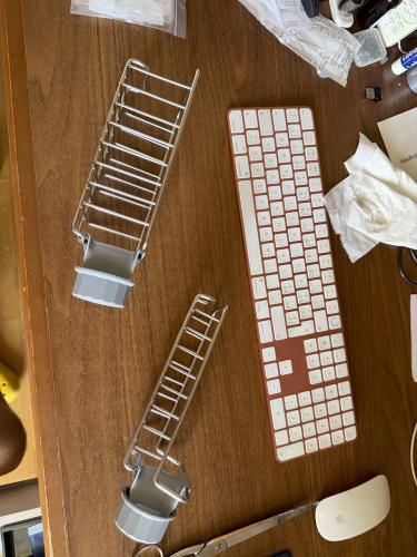

Anche in questo bagno, manca un "qualcosa" dove mettere il sapone o la bottiglia dello shampoo...
Quindi ho acquistato questi cestelli
e ne ho montato 1 in doccia
il secondo è andato sull'asta porta-bici, in garage, per mettere i laccetti che uso per fissare i freni delle bici.

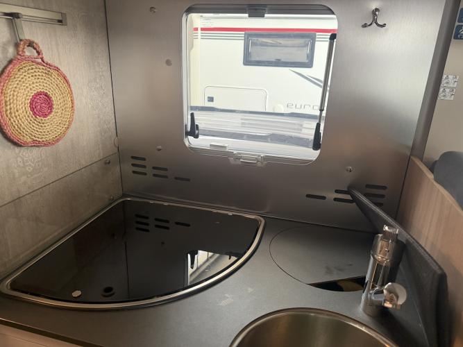

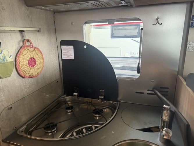

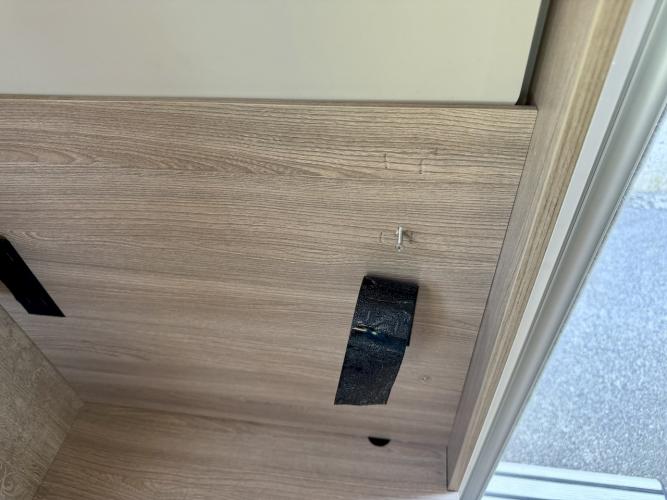

Il coperchio del piano cottura non è granché. Nel senso che ha delle viti + dado per frizionare la chiusura/apertura. Però non è comunque una cosa ben fatta, mi lascia sempre un po' in ansia e qualche volta si è anche chiuso quando non doveva. Allora ho acquistato dei magneti e provo a vedere se risolvono il problema
Sono entrambi incollati con dei cuscinetti adesivi, non so se basteranno, se non dovessero bastare il piano "B" è di incollarli o di utilizzare i cuscinetti adesivi della Tesa. Intanto provo così.
La molletta è ovviamente provvisoria finché l'adesivo non fa presa, Domani la tolgo e provo...
Un altro magnete l'ho utilizzato per bloccare, aperto, il coperchio dello scalino superiore della camera da letto.
Alla parete ho incollato il magnete, sul ripiano andrà il disco di acciaio. In questo caso il risultato è molto più sicuro sia per la posizione che per il ridotto peso del piano copriscalino

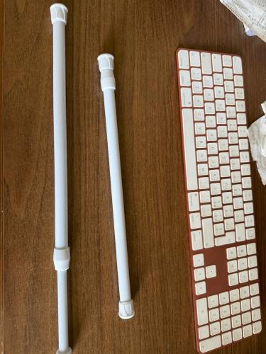

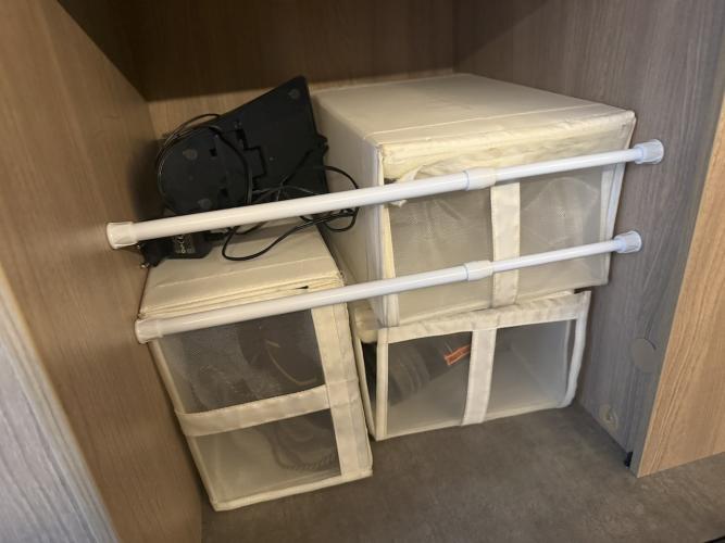

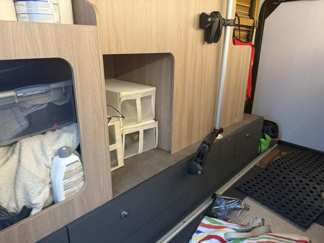

In garage ci sono dei vani a giorno dove si mettono molte cose, anche se i pesi normalmente, vanno avanti, in qualche caso è capitato che sono usciti dietro.
quindi ho acquistato un paio di aste elastiche (un po' una delusione come qualità...)
e le ho montate. Vediamo se funzionano e se risultano pratiche..

Dopo 24 ore ho tolto i fermi e testato la funzionalità dei magneti:
aperto e tenuto in posizione con il solo magnete (basta mollettalaugh)
e qui si vedono le 2 parti: magnete e disco acciaio
Lo stesso per lo scalino
ed anche qui.
i magneti, quindi bastano e quasi non si vedono.

Dopo 24 ore ho tolto i fermi e testato la funzionalità dei magneti: aperto e tenuto in posizione con il solo magnete (basta molletta) e qui si vedono le 2 parti: magnete e disco acciaio Lo stesso per lo scalino ed anche qui.  i magneti, quindi bastano e quasi non si vedono.
Confermo, dopo il dovuto rodaggio, che il piano cottura tende a chiudersi da solo e va tenuto...a me sembra un errata progettazione della cerniera, sul vecchio camper con piano cottura similare (3 fuochi ad angolo della medesima marca, solo più "vecchio" non accadeva...prossimamente faremo "visita" a Parma e pensavo di segnalarlo al concessionario...tra l'altro come si sposta la pentola il flusso di gas di interrompe (bene) ma ci vuole un pentola molto pesante per tenerlo su e questo non va bene...

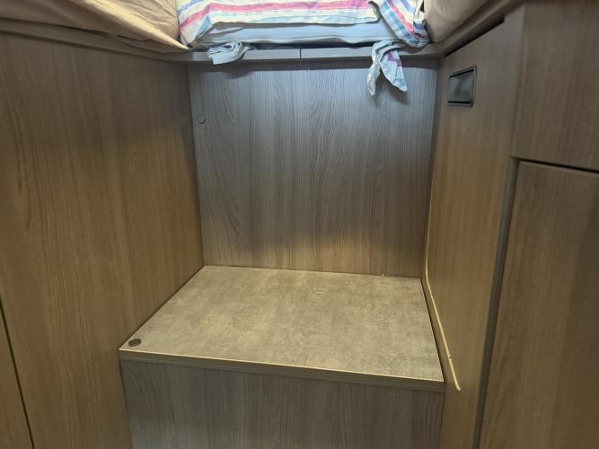

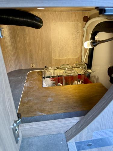

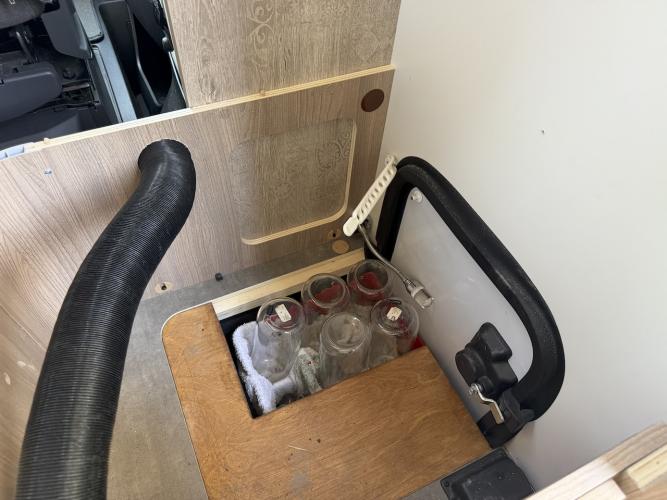

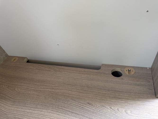

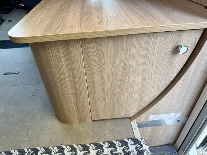

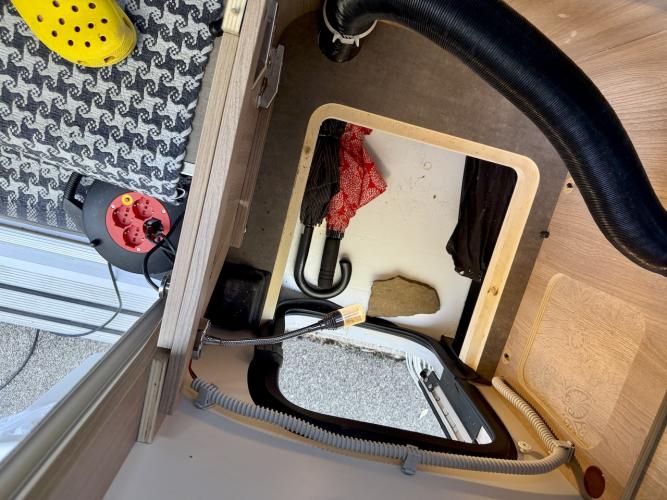

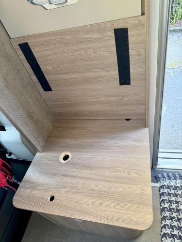

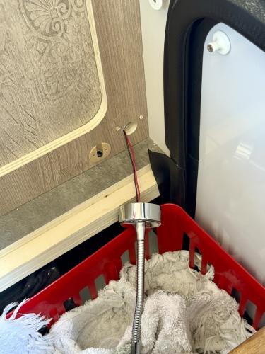

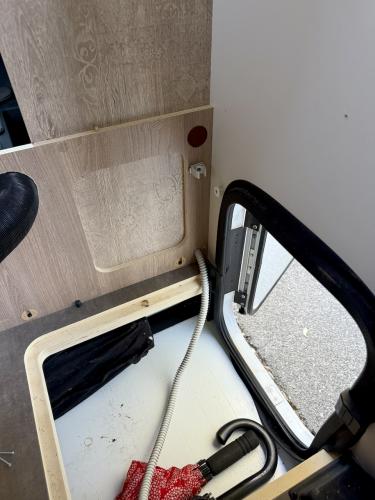

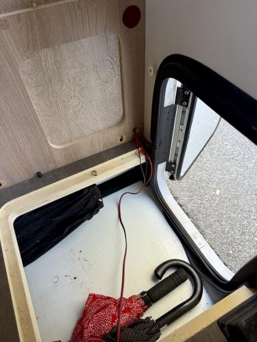

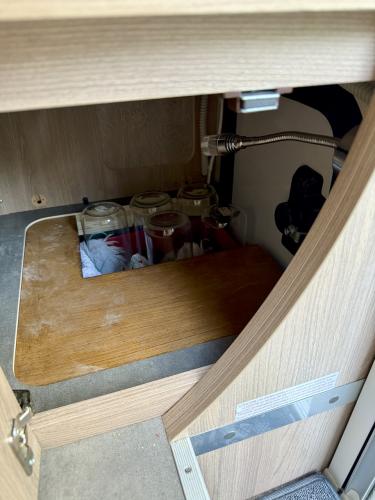

Questo camper ha una panca singola appena dentro a destra, esattamente dietro al sedile del passeggero. Come in molti altri camper, sotto la seduta, c'è uno spazio dedicato normalmente ad accogliere le scarpe/ciabatte. In questo caso, il piano si trova sopra la parte terminale dell'intercapedine del doppio pavimento, in prossimità della porta di accesso al doppio fondo stesso.
Dal lato interno, tolti i cuscini si vede questo:
Al sotto-panca si accede anche attraverso la porta sul fianco

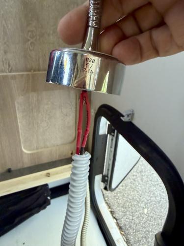

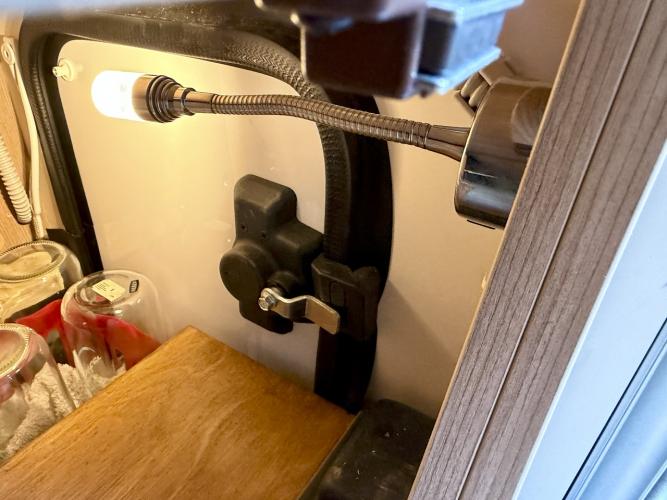

Laika ha anche installato una plafoniera / luce di lettura per illuminare il vano, ma si trova in una posizione scomoda se l'utilizzo avviene da questa porta laterale, l'unica, secondo me, dalla quale è realmente importante avere una luce, perchè se si accede dall'esterno, la luce naturale è sufficiente.

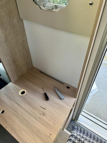

Quindi ho pensato di spostarla. Per farlo bisogna smontare la seduta. Cominciando però dallo schienale che impedirebbe di rimuovere la sola seduta
Tolto lo schienale....
ed anche la seduta.
Da qui si vede la posizione della lampada, irraggiungibile dalla porta laterale. Qui si vede già la modifica che ho fatto a questo vano per poterlo utilizzare come scarpiera, ma anche, collegato con l'intercapedine, come deposito per l'acqua da bere, 6 bottiglie nel cestello.
Questa è la lampada
Prolungo i 2 fili
Li infilo nella guaina...
E li collego alla lampada all'altra estremità...
Fisso poio la guaina alla parete e la lampada nella nuova posizione
Ricompongo la seduta e lo schienale e questo è l'accesso dall'interno alla scarpiera, con la luce spenta...
e con la luce accesa !
Essendo la luce appena dentro il vano, l'accensione della stessa è ora facile e veloce

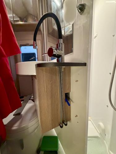

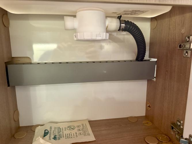

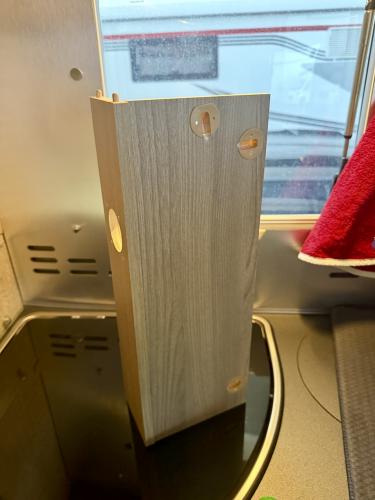

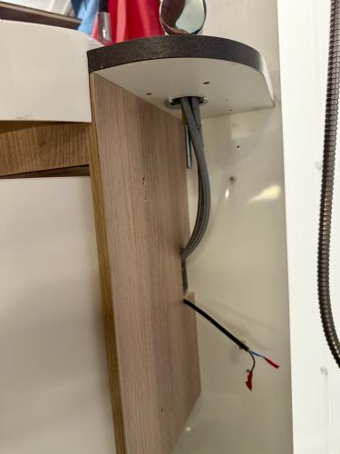

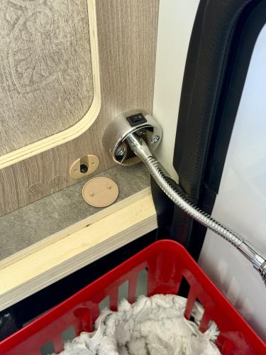

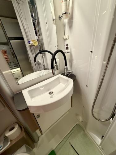

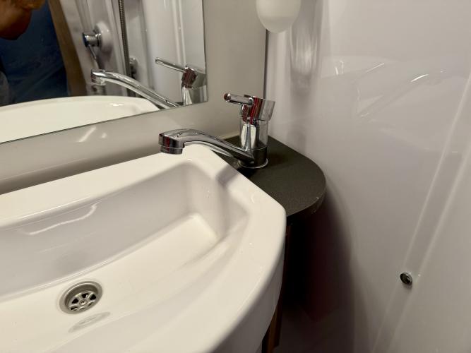

Il Lavello dell'Ecovip non è male, però potrebbe essere decisamente più fruibile. L'ho visto praticamente subito, ancora prima di comprarlo che difficilmente avrei trovato un modo per usarlo con soddisfazione. Ci ho provato per 6-7 mesi e poi ho deciso di mettervi mano.
Questa la situazione originale:
Il rubinetto è troppo vicino al lato destro, ma soprattutto è troppo basso, a fatica ci si infila 1 mano sotto.
Ho fatto un primo tentativo con una sorta di rinvio, senza troppa fiducia, ma soprattutto con l'intento di capire se quello che pensavo era giusto.
Così ho acquistato e montato questa specie di prolunga
Va un po' meglio di prima, ma l'ingombro rimane e quindi ho deciso che era da sostituire.

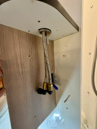

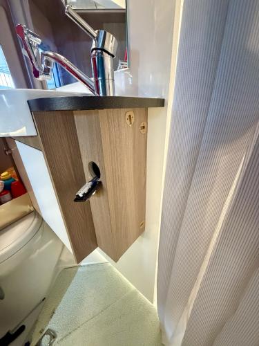

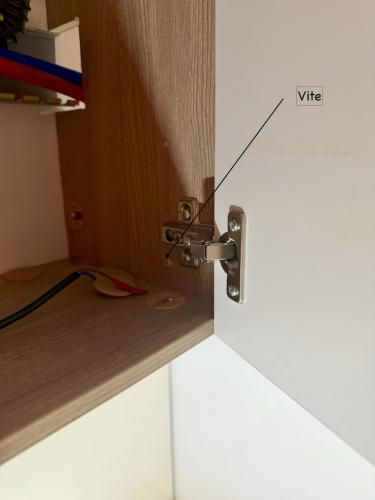

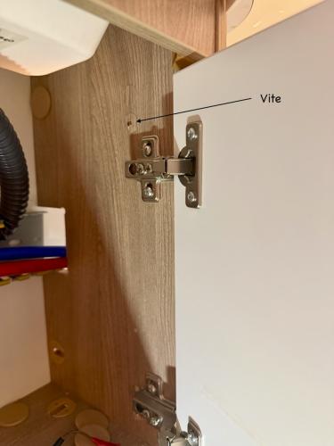

Comincio a smontare il lato sinistro del mobile per accedere al rubinetto:
Bisogna svitare anche queste 2 viti nascoste dalle etichette adesive
Svitando poi le 3 laterali si può staccare l'angolare che viene fissato anche grazie a 4 spine
Liberando lo spazio per smontare il rubinetto
I tubi che portano l'acqua sono ovviamente dei John Guest da 12 mm. Quindi servono gli appositi adattatori che ho trovato in officina camper vicino a casa mia.

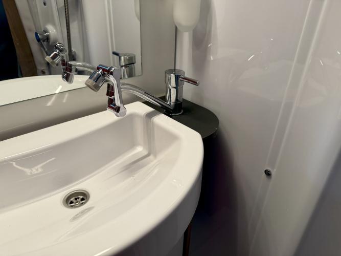

Il rubinetto nuovo l'ho trovato da Leroy Merlin, pagato 50 euro, Volendo c'era anche la versione nero opaco a 60.
Si fissa alla stessa maniera, ma i flessibili sono diversi perchè il raccordo al nuovo rubinetto è filettato con vite diversa, più piccola. A corredo vengono forniti 2 flessibili con attacco da 3/8", ma tra i raccordi John Guest c'è una riduzione maschio 3/8" e femmina Diam.12
Il rubinetto montato si presenta così. La canna è elastica e la si può direzionare a piacere
Si arriva, volendo, a direzionare il getto anche sul lato opposto e ad alzarlo tanto da passarci sotto mani, braccia in tutta comodità.

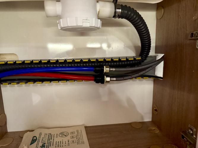

I flessibili poi si infilano nel foro laterale sottolavabo
e si congiungono con i tubi di mandata. Qui un'ingenuità, avrei dovuto tagliarli a lunghezza diversa di 3-4 cm.
Ma alla fine sono riuscito comunque a chiudere la canalina...
Ovviamente poi ho rimontato il mobile e l'interruttore...
