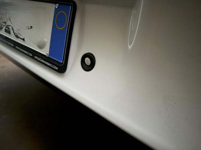

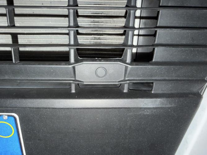

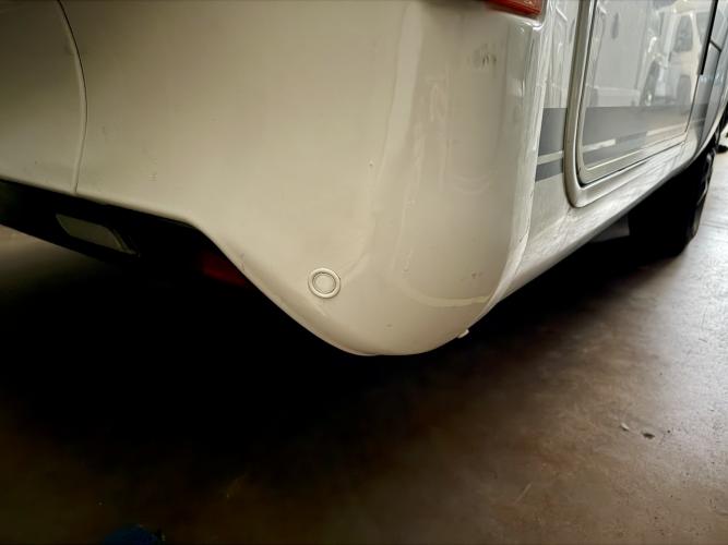

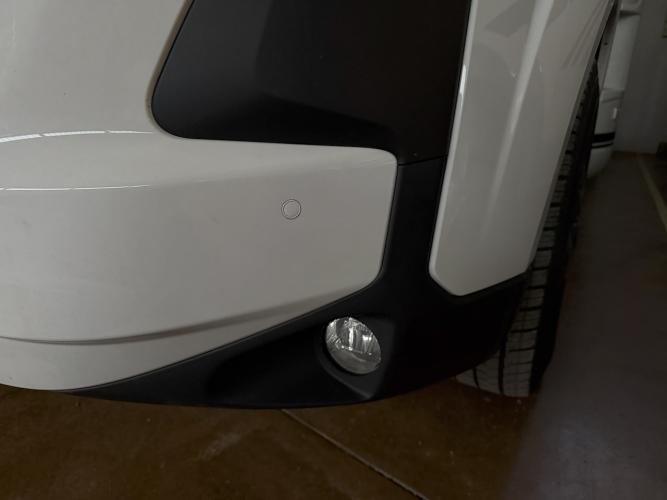

Oggi sono stati montati i sensori di parcheggio, anteriori e posteriori. Anche questa operazione è stata fatta in Officina Fiat Professional. Sono anche disinseribili, ma si attivano automaticamente quando si scende ad una velocità inferiore a 10 km/h. Li ho provati e funzionano effettivamente molto bene.
Gli anteriori
ed i posteriori.
Gli anteriori sono anche esteticamente gradevoli, i posteriori ... meglio non dirlo ! Per stare su una superficie concava sembra fosse necessario un supporto di questo tipo. Vabbè, mi ci abituerò...
E con questo dovrei aver terminato gli accessori. Chissà che riesca anche ad usarlo un po' di più...
