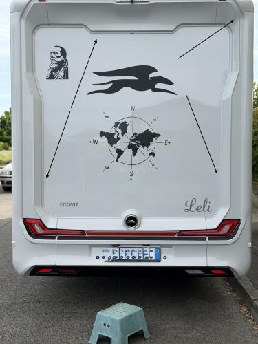

Personalizzazione della parete posteriore....
Ma sembra gonfiata la parete o è un effetto ottico?
Ha il doppio stampo nel posteriore?
Sul mio Kreos s’erano scollate le due pareti e dovettero cambiarla.

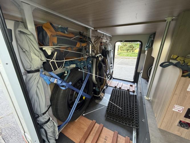

Ho visto la sistemazione del garage, io il peso l’avrei messo verso l’interno del camper non sul posteriore, pensa che succede nelle buche…

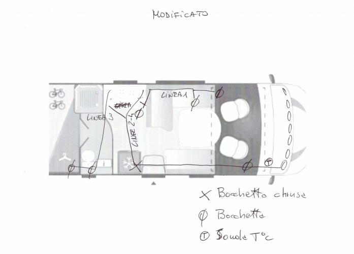

Ho letto ed anche commentato il tuo messaggio circa il letto basculante freddo o umido.
Secondo me tutto sta nel fatto che non accendi la stufa. Io nel mio precedente avevo addirittura tolto il "velario" perchè mi dava senso di soffocamento. Davanti era tendenzialmente più freddo che al centro e quindi una cosa importante che avevo fatto era stato di chiudere una bocchetta al centro del camper e deviare tutta l'aria originariamente destinata a quella bocchetta (sotto il frigo)  verso il tubo che raggiungeva il cruscotto e riscaldava il parabrezza. Poi, avevo portato il sensore della stufa ad altezza basculante a lato del pensile di destra. In questo modo la stufa si regolava sulla temperatura del letto. Vedi lo schizzo qui sotto.
Questa è la prima versione con la sonda di temperatura sul cruscotto, ma non funzionava bene perchè a basculante abbassato il calore non raggiungeva mai quel posto. Quindi poi la spostai in alto a fianco del letto. Ma questo funzionava perchè io accendevo la stufa "sempre" se la temperatura esterna era più bassa di quello che volevo in camper. Poi la stufa a volte si accendeva e a volte no, però io non ho mai tenuto meno di 16/17 gradi in camper di notte. Non mi piace stare sotto le coperte, di solito le braccia, ad esempio e spesso anche le spalle sono scoperte, quindi mi serve sia caldo.
Copertura esterna sul parabrezza ok, ma non la potrai metter sempre, io la mettevo tutte le volte possibili, ma tante volte nei parcheggi e/o se arrivi che piove forte, la copertura esterna non si mette. Quindi la soluzione la devi, a mio avviso, trovare per altre vie, la copertura esterna le migliorerà solo o ti farà risparmiare combustibile, ma non può essere l'unico rimedio. La trovo più efficace per l'estate che per l'inverno.
Anche le bocchette della climatizzazione del motore in ricircolo vanno bene, ma io in tutta onestà, non ho mai sentito freddo entrare da lì, neanche nel primo camper del 2008.
Non ho capito se hai intenzione di mettere qualche isolante sotto il materasso (forse ho letto male) , ecco, quello invece, se hai pensato di metterlo, te lo sconsiglio perchè è meglio che il materasso si arieggi sia da sopra che da sotto.
Materasso umido, non credo. Il camper ti dovrebbe essere arrivato con il materasso avvolto nel film di plastica, levato qualche giorno prima della consegna dal concessionario. A me lo hanno anche lasciato ed ho dovuto toglierlo io.

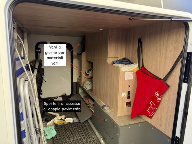

No, non è gonfiata, tu vedi il riflesso della casa... Non so cosa sia il doppio stampo della parete posteriore.
Relativamente al garage, sarebbe stato veramente difficile e poco pratico mettere quanto è stato fissato al posteriore , nella parete opposta. Le ragioni sono che quella parete non è una parete continua, ci sono 3 vani a giorno peraltro pieni di materiali: scarpe, seconda cassetta WC, liquidi, carta igienica. Inoltre nella parte bassa vedi 2 sportelli attraverso i quali si accede al doppio pavimento. Poi c'è lo scalino che ha funzionato benissimo da base per il tubo di fissaggio per le biciclette. Inoltre il portello di accesso sul lato sinistro, è molto vicino alla parete anteriore del garage. Mettere lì dei materiali voleva dire parzializzare quel portello che già non è grande. Messi sulla parete di coda, le sedie restano quasi nel profilo dell'apertura.  I pesi al posteriore non sono poi così rilevanti, l'unico importante è il ruotino, ma è fissato in maniera solidale alla struttura, non ha modo di muoversi rispetto, ad esempio, al pavimento del garage. E il supporto in alluminio è fissato a 2 punti "rigidi" a cui le barre portagolfari sono state fissate. Il carrello del cane è fissato con una cinghia non elastica sia lateralmente che verticalmente, non si muove neanche lui. Le sedie pesano 2 kg...
Peraltro trovare al posteriore un punto di fissaggio adatto per fissare le biciclette era impossibile avrei comunque dovuto costruire una struttura rigida anche per le bici aumentando il peso complessivo.
Anche se dal punto di vista della leva sarebbe stato meglio, lo spostamento dei quella struttura verso il davanti non sarebbe stato possibile, o almeno io non ne ho trovata soluzione

posteriore , nella parete opposta. Le ragioni sono che quella parete non è una parete continua, ci sono 3 vani a giorno peraltro pieni di materiali: scarpe, seconda cassetta WC, liquidi, carta igienica. Inoltre nella parte bassa vedi 2 sportelli attraverso i quali si accede al doppio pavimento. Poi c'è lo scalino che ha funzionato benissimo da base per il tubo di fissaggio per le biciclette. Inoltre il portello di accesso sul lato sinistro, è molto vicino alla parete anteriore del garage. Mettere lì dei materiali voleva dire parzializzare quel portello che già non è grande. Messi sulla parete di coda, le sedie restano quasi nel profilo dell'apertura.  I pesi al posteriore non sono poi così rilevanti, l'unico importante è il ruotino, ma è fissato in maniera solidale alla struttura, non ha modo di muoversi rispetto, ad esempio, al pavimento del garage. E il supporto in alluminio è fissato a 2 punti rigidi a cui le barre portagolfari sono state fissate. Il carrello del cane è fissato con una cinghia non elastica sia lateralmente che verticalmente, non si muove neanche lui. Le sedie pesano 2 kg... Peraltro trovare al posteriore un punto di fissaggio adatto per fissare le biciclette era impossibile avrei comunque dovuto costruire una struttura rigida anche per le bici aumentando il peso complessivo.  Anche se dal punto di vista della leva sarebbe stato meglio, lo spostamento dei quella struttura verso il davanti non sarebbe stato possibile, o almeno io non ne ho trovata soluzione
Meglio, sul Kreos, nel posteriore,  c’è una stampata in vetroresina attaccata alla parete in alluminio per aumentare l’isolamento….si era scollata
per il resto è la ruota che pesa molto…poi te sai meglio di me dove poggia

La cornice in vetroresina attorno allo "specchio di poppa" c'è anche sul mio, però non credo t'intenda quello. la mia parete posteriore è in alluminio
La ruota poggia sul pavimento con interposizione di una tavoletta di legno. Spostando la ruota dal centro a destra nel tentativo di ridurre lo sbilanciamento dei pesi, questa tavoletta è andata a finire sopra la tavola che guida le ruote delle biciclette ed ho quindi dovuto ridurla di spessore in modo tale che la ruota si "incastrasse" sotto il tubo di alluminio anche se con leggera interferenza per evitare che con il tempo si deformi.

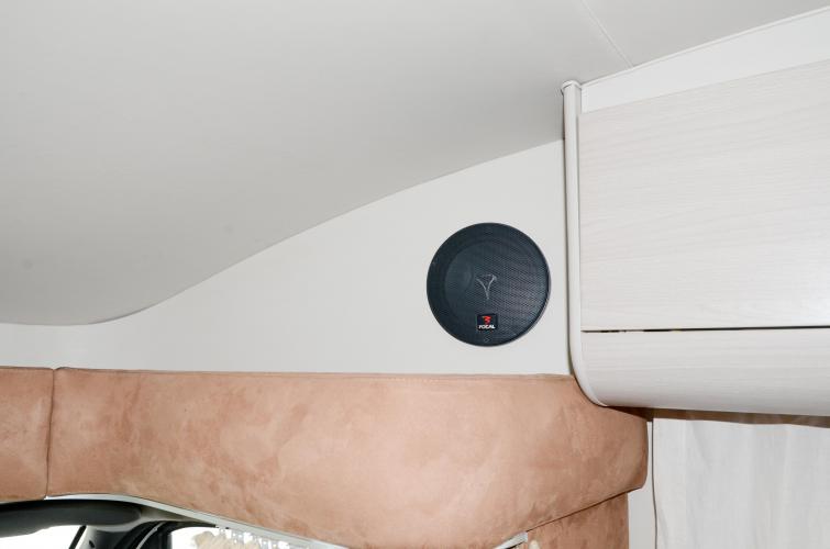

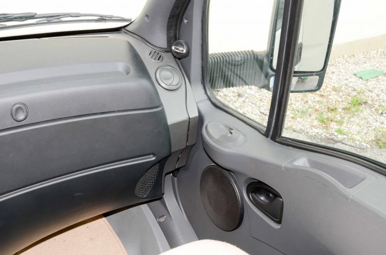

Avrei v voluto montarli qui, ma non c'era lo spazio dietro. Peccato perchè ci sarebbero stati dei coassiali decisamente più grandi...

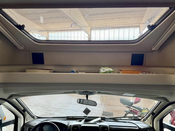

Invece li ho montati qui. Vanno bene, ma i bassi che mi piacerebbero, qui, non si ottengono. Devo ancora mettermi a regolare degnamente l'equalizzatore, ma dubito di riuscire a fare troppo.

Per esperienza personale x avete dei buoni bassi è necessario un subwoofer...e, nel caso del ducato schierare le portiere con materiale idoneo...

Chiaro ! Non cerco quel livello di bassi anche perchè in auto o in camper non ci si concentra ad ascoltare, ma sul Giotti avevo 2 coassiali generosi, 2 woofer altrettanto generosi, e il suono era altra cosa !
