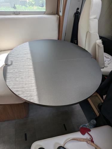

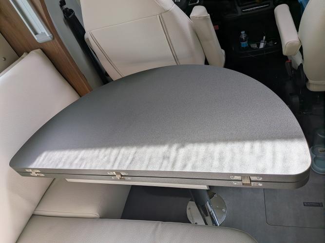

Questo è il tavolo ultima versione, è forse un pochino grande

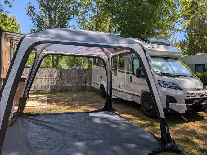

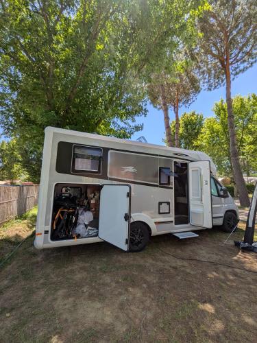

Questa è la mail a configurazione da viaggio, il gazebo gonfiabile consente di risparmiare sul peso rispetto al tendalino. Le prime impressioni di viaggio sono positive, lo spazio di stivaggio, anche senza sovrastrutture risulta più che adeguato alle nostre esigenze con l'uso intelligente dei golfari.IMG-20260530-WA0006.jpgPXL_20260530_111342434~2.jpg

Grazie,
è uguale al mio ! Da una delle foto precedenti mi sembrava diverso. Si è un po' grande, nel senso che anche se chiuso, soffoca un po' il passaggio da e verso la cabina. Un po' alla volta si trova la posizione migliore ma resta comunque un po' ingombrante. Però serve che sia così per mangiare comodamente in 4.

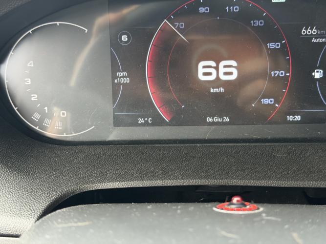

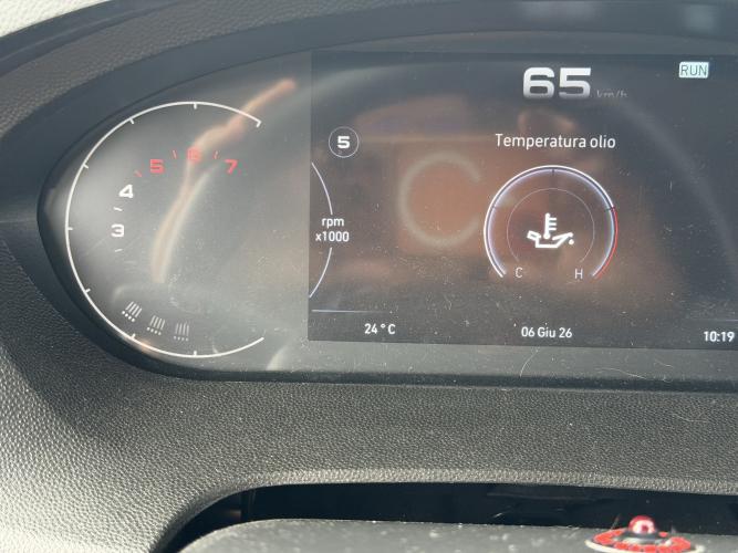

Si, la temperatura esterna io la vedo in basso a sinistra. Sia in modalità Tachimetro che Parametri

Grazie.
ho risolto  usando settaggi del computer di bordo da fermo. In movimento molti settaggi non sono visibili.
l'orologio nella mia versione non c', ma il quadro è diverso dal tuo.

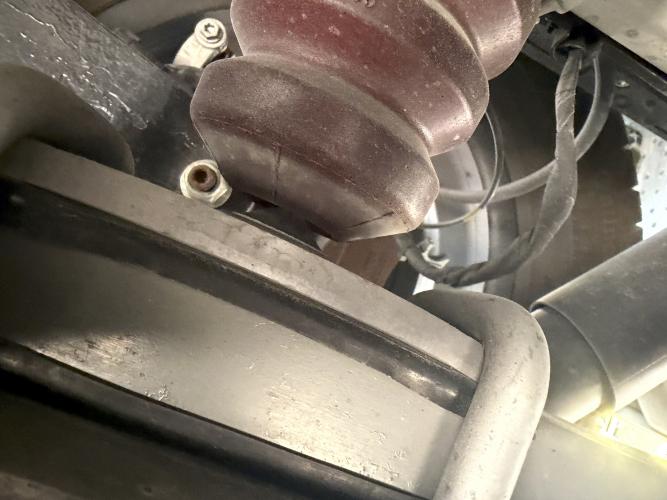

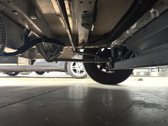

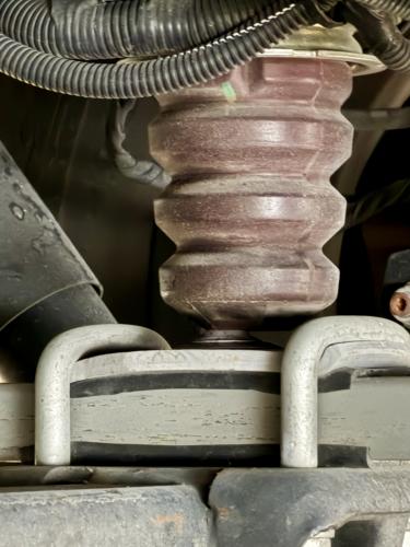

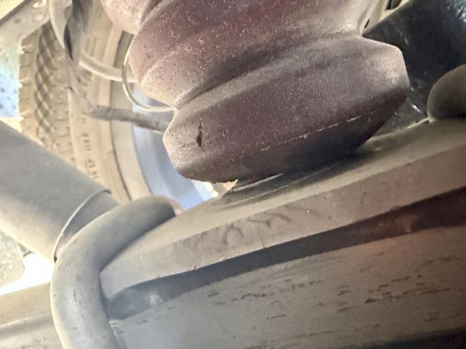

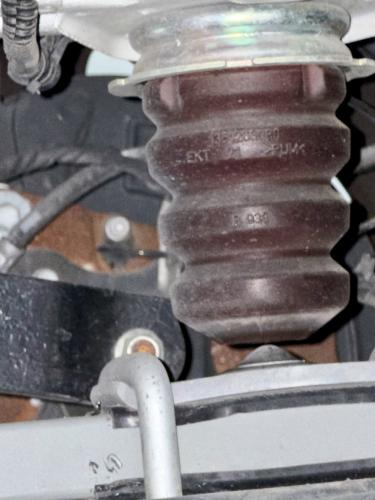

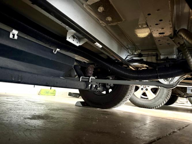

A seguito della verifica del peso e delle sospensioni ho visualizzato meglio lo stato di fatto di quelle posteriori. Le foto di seguito sono del mezzo a 3300 kg circa con 1900 kg al posteriore.
Tampone lato sinistro
Balestra lato sinistro
Tampone lato destro
Balestra lato destro.
Quindi balestre piatte e tamponi ad 1 cm dal toccare.
Ora ne discuterò con l'officina del concessionario per decidere cosa fare. Devo dire che alla guida non si avverte alcuna difficoltà.
Ho provato a guardare altri camper nel mio rimessaggio e tutti hanno la balestra in acciaio, quasi tutti, nonostante il tampone toccasse la base, hanno la balestra con un po' di curvatura. Evidentemente, all'origine, la curvatura della balestra in composito è inferiore.

IO monterei 2 molle di quelle intorno al tampone ma non sono te

Tu intendi molle elicoidali coassiali al tampone ? Ma con che carico ?
