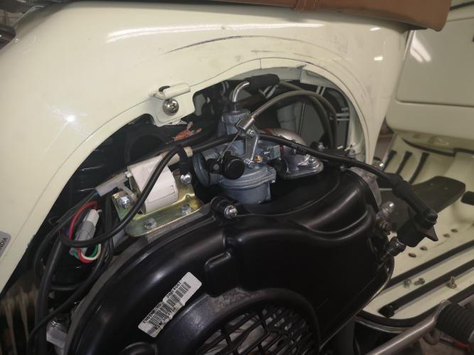

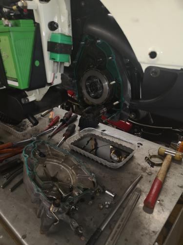

aggiornamento Velma
registrato le valvole, sostituita la marmitta ora di gps arriva a 97
con carburatore ,
siccome perdeva olio dal comando frizione, sostituisco gli OR e il paraolio,
seppur fatta in India i coperchi valvole hanno degli OR come guarnizione, le guarnizioni sono quelle buone riutilizzabili, basta ingrassarle

bene o male è una vespa PX
l’albero di trasmissione è identico, hanno modificato i carter per renderla 4T, il freno dietro è migliore, c'è uno sfiato sulla testa che non ho capito come funzioni, un aggeggio collegato al collettore di aspirazione con un tubetto, che servirà da depressore, un tubo metallico parte dalla testa e arriva nell’aggeggio, da esso parte un tubo più grosso in silicone che entra nella scatola filtro, cosa buona, è tutto asciutto, non c'è traccia d’olio
sto aspettando la centralina dalla GB, dovrebbe andare molto meglio, ora ha anticipo fisso con limitatore di giri
