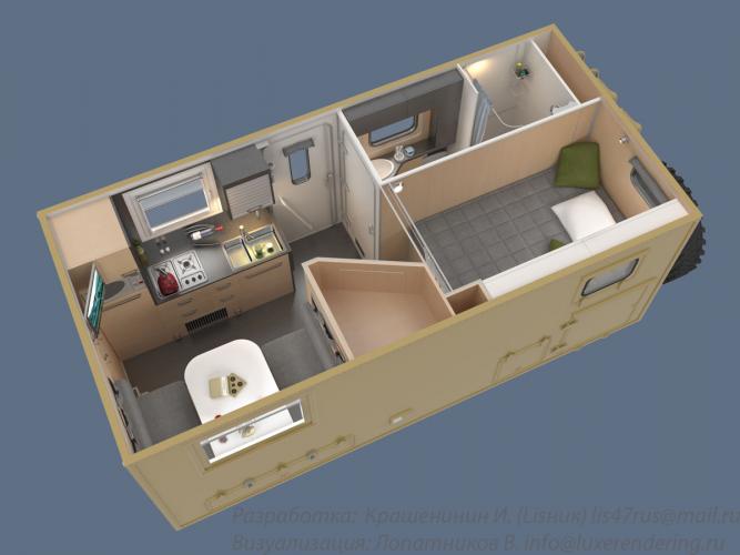

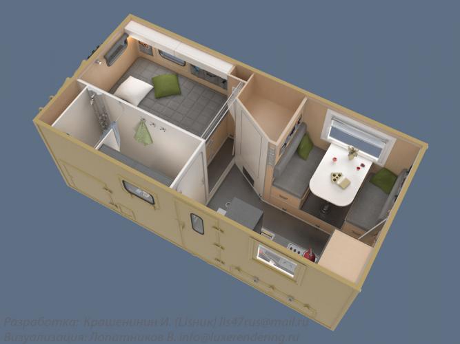

Qui sotto ti metto un edempio di una cellula interessante, ha il letto matrimoniale longitudinale ma si potrebbe anche metterlo trasversale considerando sempre le dimensioni.

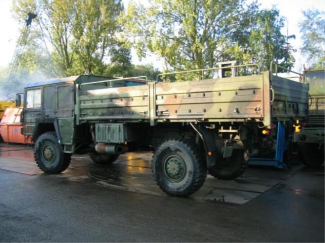

Ragazzi, il MAN KAT è un mezzo di origine militare ed il suo posteriore ha generalmente 2 longheroni sui quali appoggiare una cellula autoportante.
Sarà da risolvere il problema della torsione di questi longheroni e gli specialisti prevedono un controletalio fissato al telaio su 3 punti per permettere alla modulo/cellura di flottare senza essere interessata dalle torsioni proprie di un uso fuoristrada.

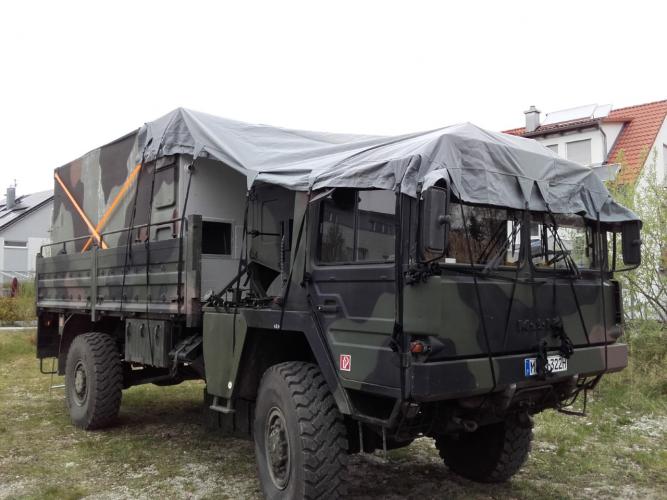

Sííí, come ha gentilmente giá specificato Alexf, si tratta di un mezzo di origine militare
Cabina e cellula sono completamente separate.
La cellula é tutta da costruire ... al momento non ci sono né finestre né altro: c'é solo una porta in coda che mio marito vuole chiudere e ne vogliamo fare una sul lato destro, come detto, in coda pensavamo appunto di mettere il letto e farci un bel gavone sotto).  Le "finestre" che vedete nella parte anteriore della cabina in realtá non sono finestre e se non ci servono le chiudiamo, non ci sono problemi.
Allego una foto in modo da farvi vedere com´é:

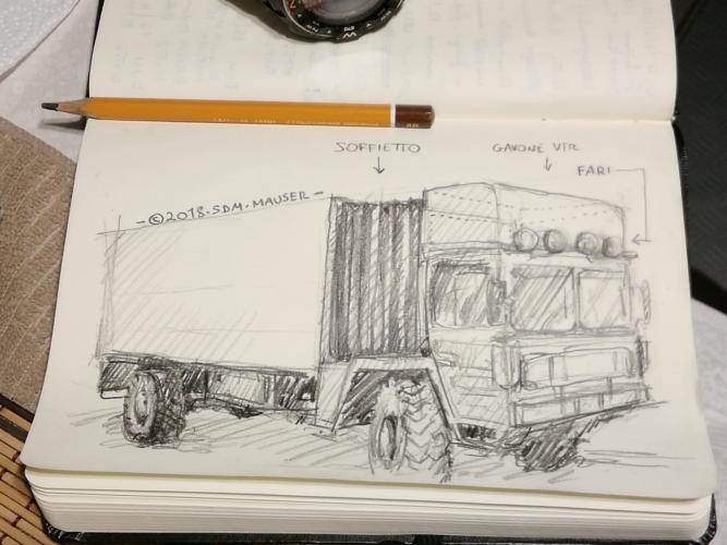

Ciao, lo conosco bene, infatti ti avevo chiesto quali passi pensavate di fare per la riomologazione in mtct.
Secondo me, devi lasciar fare a tuo marito, perché mi sembra che abbia già deciso molte cose che volenti o nolenti influenzeranno tutte le seguenti decisioni.
Io per esempio non metterei mai una porta dietro per via della nuvola di polvere perenne che si forma al posteriore quando si circola.
Ma soprattutto, per ottimizzare gli spazi e fare qualcosa di un po' originale metterei il soffietto ad altezza d'uomo tra cellula e cabina, come quelli dei vagoni ferroviari.
Sai quanto ti migliora il camper solo questo dettaglio?
​​​​​​winklo so che la cabina è più bassa della cellula: dopo ti faccio uno schizzo della mia idea

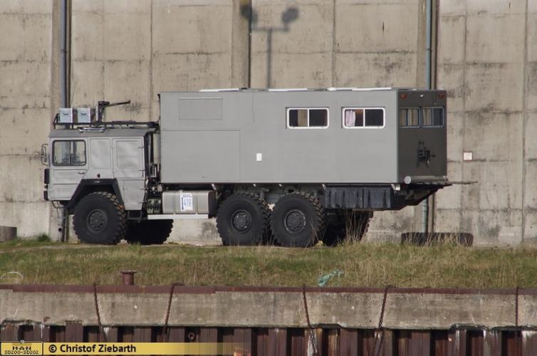

Il loro attuale Man, Valentino, è il secondo che hanno preparato, dopo un Mog, Kamillo.
Anche Valentino, come il vostro futuro campercamion, è partito dal solo telaio:
http://www.stepsover.com/catego...
Simo sono certo che saprà darvi utili consigli, non solo perché è una persona disponibile, ma anche perché ha una capacità di progettazione e di esecuzione fuori dal comune, e perché ormai è oltre un anno che viaggiano sul suo bestione, oltre a quello che avevano già vissuto sul piccolo Mog, e quindi di esperienza su quello che funziona e quello che invece non funziona, ne ha.
Quello che ti hanno detto sui punti di appoggio della cellula è fondamentale: il telaio di un camion è lungo e flette e tanto
Il Man di Simo era a telaio, come il vostro, ma derivava da un portacontainer, per cui aveva già i 3 punti di appoggio per la cellula. Ma hanno dovuto rifare gli appoggi posteriori

Inserito il 18/04/2018 alle: 20:16:54
Ecco lo schizzo della mia idea.
Ovviamente per entrare a sedersi in cellula bisogna inchinarsi, però guarda che bello spazio da sfruttare. Può starci addirittura una cuccetta matrimoniale.
La ruota di scorta si può mettere almeno in altri tre o quattro posti diversi a piacere con apposite strutture tubolari.IMG_20180418_201145.jpg
Modificato da Mauser il 18/04/2018 alle 20:17:54
