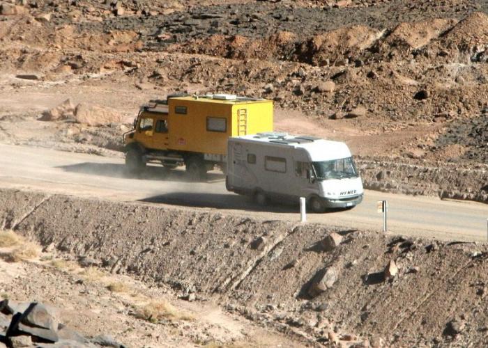

Ed eccolo di nuovo, sempre nel suo ambiente naturale
Non vogliamo separarcene, per lo meno, per il momento, perché diciamo che é quasi come un membro di famiglia laugh
Ok, forse esagero un po', ma ci siamo entrambi affezionati... l'abbiamo comprato 2 anni fa, mio marito ci ha lavorato sopra per 7 mesi (tutte le sere e tutti i fine settimana) ed é davvero l'ideale per fare vacanze off-road, perché é di dimensioni ridotte ma c'é tutto (letto, cucina, wc, doccia esterna).
Non é invece l'ideale  né per lunghi viaggi (é molto lento!) né per viaggi durante i quali si trascorre tanto tempo nella cellula abitativa (perché é molto piccola) - quindi non va bene per viaggi in paesi non caldi o nei mesi invernali.

Ed eccolo di nuovo, sempre nel suo ambiente naturale Non vogliamo separarcene, per lo meno, per il momento, perché diciamo che é quasi come un membro di famiglia Ok, forse esagero un po', ma ci siamo entrambi affezionati...
l'abbiamo comprato 2 anni fa, mio marito ci ha lavorato sopra per 7 mesi (tutte le sere e tutti i fine settimana) ed é davvero l'ideale per fare vacanze off-road, perché é di dimensioni ridotte ma c'é tutto (letto, cucina, wc, doccia esterna).  Non é invece l'ideale  né per lunghi viaggi (é molto lento!) né per viaggi durante i quali si trascorre tanto tempo nella cellula abitativa (perché é molto piccola) - quindi non va bene per viaggi in paesi non caldi o nei mesi invernali.
Ciao Cinzia (finalmente)
Bellissimo anche il vostro 'piccolo' Monsty, Man anche lui vero? Seppur con la cabina del WV LT.
Certamente il nuovo sarà tutt'altra cosa ma i ricordi rimangono legati al mezzo e saranno indissolubili.
Un vero peccato che oggi non si possano più viaggiare in certi paesi con la necessaria serenità ma non bisogna mai mettere limiti.
Ti allego delle foto di un nostro viaggio in Algeria fatto nel 2011 fino a Djanet mo poi abbiamo dovuto lasciare i camper ed usare fuoristrada e tende, con il Kat sarebbe stata proprio un'altro viaggio.
Il mio non è il giallo...sad
Comunque ora pensiamo al tuo nuovo bisonte e l'dea di Mauser è buona, un paio di ruote di scorta ci stanno in diversi luoghi.
Non ho ben presente però cosa ci sia dietro alla cabina ma un tunnel anche di dimensioni contenute si potrà ottenere.

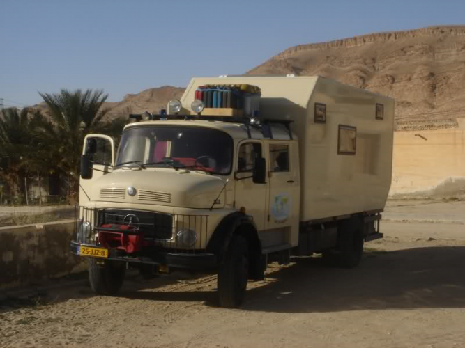

Se il Mog giallo aveva una scritta tipo Big Toy (mi sembra, non trovo le foto) sul parabrezza come parasole, dovrebbe essere (o era ...ormai sono passati troppi anni) di una famiglia di Italiani. Mezzo assolutamente splendido,
già i Mog double cab sono rari, ma questo poi era tra i pochi pensati e realizzati per viaggiare con una famiglia al seguito e l'ho sempre avuto in mente come riferimento assoluto per quando avrei avuto anche io dei figli Ci erano andati anche a Capo Nord, oltre che in Libia dove ci eravamo incrociati Cosa mi hai fatto ricordare ...
Ciao Kibobo,
purtroppo ero molto preso a schivare le buche e non ho prestato grande attenzione al Mog ma era intruppato in un gruppone di fuoristradisti con targa Svizzera e credo che, anche questo, ne facesse parte.
L'Unimog è un mezzo veramente ecezzionale per certi impieghi ed in effetti in doppia cabina è molto raro però anche molto interessante proprio per quanto dici te.
Sono comunque mezzi adatti ad usi particolari però anche costosi come consumi e manutenzione e pure non molto adatti ai lunghi spostamenti autostradali ma in grado di portarti in posti assolutamente meravigliosi.
In Tunisia mi si è parcheggiato da vicino questo bellissimo Mercedes di una famiglia Olandese con due bambini e un bellissimo cane.

In risposta al messaggio di alexf del 19/04/2018 alle 14:27:31
Ciao Kibobo, purtroppo ero molto preso a schivare le buche e non ho prestato grande attenzione al Mog ma era intruppato in un gruppone di fuoristradisti con targa Svizzera e credo che, anche questo, ne facesse parte.
L'Unimog è un mezzo veramente ecezzionale per certi impieghi ed in effetti in doppia cabina è molto raro però anche molto interessante proprio per quanto dici te. Sono comunque mezzi adatti ad usi particolari però anche costosi come consumi e manutenzione e pure non molto adatti ai lunghi spostamenti autostradali ma in grado di portarti in posti assolutamente meravigliosi. In Tunisia mi si è parcheggiato da vicino questo bellissimo Mercedes di una famiglia Olandese con due bambini e un bellissimo cane. Ciao
che bello il camper olandese!

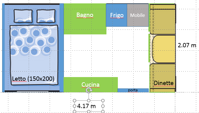

Inserito il 27/04/2018 alle: 20:31:38
In risposta al messaggio di apriti123 del 16/04/2018 alle 21:55:26
Ciao a tutti! Stiamo progettando la cellula abitativa per il nostro futuro camper (o meglio... un MAN-KAT1-444 che sará in futuro adibito a camper off-road). È il secondo mezzo che mi marito converte in un camper, quindi
se la cava bene con tutti i vari lavori e per quello che non sa fare da solo si fará aiutare da amici. Come detto, mi serve peró il vostro prezioso aiuto per progettare la cellula, ché 4.17 x 2.07. Ecco alcune informazioni importanti - nella maggior parte dei casi useremo il mezzo noi due ma occasionalmente lo userá mio marito con un suo amico e probabilmente lo presteremo un po' di volte a mia cognata e a suo marito, che hanno un bimbo.  Pertanto pensavamo ad un letto matrimoniale fisso piú un letto singolo (o ad una piazza e mezza) da ricavare dalla dinette. - useremo il mezzo principalmente in estate o in posti non troppo freddi e vogliamo una certa indipendenza (eviteremo campeggi qualora possibile).  Pertanto avere un bagno relativamente spazioso (o non miscorsopico!) con la possibilitá di fare la doccia senza doverci contorcerci é molto importante. - non ci serve una cucina super attrezzata o super spaziosa perché, sebbene cuciniamo quasi sempre quando viaggiamo, prediligiamo piatti semplici e veloci.  Al momento pensavamo di mettere il letto matrimoniale in coda, un po' rialzato, in modo da farci un bel gavone sotto. Per il resto non abbiamo ancora deciso né dove fare la porta (sicuramente sul lato destro, non in coda, dato che vogliamo avere la possibilitá di aggiungere un portamoto/portabici, ma non sappiamo ancora a che altezza farla). Mio marito insiste per avere la cucina vicino alla porta, in modo tale da organizzarsi facilmente quando si mangia all'aperto (cosa che noi facciamo spesso, dato che prediligiamo appunto luoghi non freddi). insomma... come vedete siamo ancora in uno stato di confusione (che non é tragico... dato che abbiamo acquistato il mezzo una settimana fa e che mio marito deve fare un sacco di lavoro prima di dedicarsi all'interno della cellula). Ma mi piacerebbe iniziare a fare dei piani, pertanto ecco le mie domande: - conoscete siti dove posso trovare consigli / idee su come disporre la cellula abitativa? - in base alle vostre esperienze, ci sono delle caratteristiche / disposizioni che dobbiamo assolutamente evitare o che invece ci consigliate vivamente? - se aveste l'opportunitá di cambiare qualcosa nella disposizione del vostro mezzo, cosa cambiereste?  E a cosa non rinuncereste mai? Qualsiasi consiglio in merito sará ben gradito! Grazie mille e tanti saluti a tutti! PS  Se ho postato la domanda nella sezione sbagliata, vi prego di dirmelo.
Ciao a tutti, eccomo di nuovo qua!!
Dunque, riguardo il collegamento tra la cellula e la cabina ho perso la mia battaglia... mio marito non vuole assolutamente farlo perché comporterebbe parecchio lavoro in piú.... e non é di lavoro non ne abbia giá...  Io ho insistito parecchio ma alla fin fine quello che fa il lavoro é principalmente lui... pazienza!!
Tra un paio di settimane dovrá decidere dove fare la porta d'entrata, pertanto io sto pensando alla disposizione dell'interno.
Ho fatto una piantina (mi scuso... anzi... mi vergogno che sia cosí infantile... non sono molto brava a disegnare e volevo che fosse chiara).
Considerate che questa é solo la prima idea e che le misure sono ancora approssimative (di fare la piantina finale, con tutti i dettagli, se ne occuperá mio marito!).
Diciamo che piú che altro lo scopo di questa piantina é farvi vedere dove vorrei disporre il letto, la cucina, il bagno e la dinette.
Le misure totali della cabina all'interno sono 417 x 207.
Il letto sará largo 150 cm (che é la stessa dimensione che abbiamo sull'altro camper e non voglio farlo piú piccolo)
Il bagno é circa 100x70 cm.
Il piano cucina é lungo circa 130 cm
Le poltrone (sedie dinette) sono lunghe circa 60-70 cm.
Mi dite cosa ne pensate (NON del mi disegno... che so che fa ****** winkwinkwink) ma su come ho pensato di disporre l'interno.
Grazie mille!!
PS so che non ho incluso le finestre ... ma sto ancora pensando dove é meglio metterle e se é meglio metterne 3 o 4 (considerando che c'é un obló di belle dimensioni)
https://cinziasblog.travel.blog/

Inserito il 27/04/2018 alle: 23:02:13
laughciao, in questo caso, io mi guarderei tante piante e foto di interni di caravans... poi sceglierei con calma ciò che più mi piacerebbe e lo copierei in versione off road con materiali idonei.

Inserito il 29/04/2018 alle: 10:48:49
un’idea che ti suggerisco è di ricavare una doccia  davanti alla porta di ingresso, praticamente un vano di passaggio che ti consente pure di non portare lo sporco in cellula.
per il resto anche secondo me è meglio mettere finestre su tutti i lati per arieggiare bene e, se proprio non volete mettere degli oblò, mettete almeno dell prese d’aria in alto, il calore va verso l’alto e così potrebbe uscire facilmente.

Inserito il 29/04/2018 alle: 13:34:02
In risposta al messaggio di apriti123 del 27/04/2018 alle 20:31:38
Ciao a tutti, eccomo di nuovo qua!! Dunque, riguardo il collegamento tra la cellula e la cabina ho perso la mia battaglia... mio marito non vuole assolutamente farlo perché comporterebbe parecchio lavoro in piú.... e non
é di lavoro non ne abbia giá...  Io ho insistito parecchio ma alla fin fine quello che fa il lavoro é principalmente lui... pazienza!! Tra un paio di settimane dovrá decidere dove fare la porta d'entrata, pertanto io sto pensando alla disposizione dell'interno. Ho fatto una piantina (mi scuso... anzi... mi vergogno che sia cosí infantile... non sono molto brava a disegnare e volevo che fosse chiara).   Considerate che questa é solo la prima idea e che le misure sono ancora approssimative (di fare la piantina finale, con tutti i dettagli, se ne occuperá mio marito!).   Diciamo che piú che altro lo scopo di questa piantina é farvi vedere dove vorrei disporre il letto, la cucina, il bagno e la dinette. Le misure totali della cabina all'interno sono 417 x 207. Il letto sará largo 150 cm (che é la stessa dimensione che abbiamo sull'altro camper e non voglio farlo piú piccolo) Il bagno é circa 100x70 cm. Il piano cucina é lungo circa 130 cm Le poltrone (sedie dinette) sono lunghe circa 60-70 cm. Mi dite cosa ne pensate (NON del mi disegno... che so che fa ****** ) ma su come ho pensato di disporre l'interno. Grazie mille!! PS so che non ho incluso le finestre ... ma sto ancora pensando dove é meglio metterle e se é meglio metterne 3 o 4 (considerando che c'é un obló di belle dimensioni)
Perchè non fare una cosa "insolita"
Voi avendo molto spazio fra cabina a cellula anzichè fare il soffietto:
Potreste fare la PORTA sulla parte anteriore
Dove ora c'è la finestrella ( o leggermente più al centro)
Avreste gia il piano di entrata che si vede
Magari c'è anche lo scalino  (vedo una zona triangolare con predellino in basso )
e con poche modifiche diverrebbe una scaletta fissa con corrimano di sicurezza.
Avreste la  possibilità di passare velocemente dalla cabina alla cellula senza scendere
e non dovreste avere scale esterne molto ingombranti e pericolose
In un futuro una piccola apertura nella cabina  renderebbe le due zone comunicanti
Oppure si potrebbe usare la cellula che avete montandola al rovescio
perciò con la porta in avanti  wink
Altro è che quella zona potrebbe essere anche coperta a protezione di pioggia
con un tettuccio sporgente dalla cellula o dalla cabina (quasi a collegarle)
Pensateci bene e progettate in tal senso.

Inserito il 05/05/2018 alle: 15:20:05
Inserito il 29/04/2018 alle: 17:25:27
Riassumo la mia proposta di disposizione
Porta entrata sul fronte marcia leggermente sulla destra (zona finestrella)
Entrando si presenta guardando dallla porta all'interno
verso destra
-il bagno grande a destra molto ampio
-segue la cucina ad angolo non troppo bassa ( se siete voi alti)
-segue un mobile a media altezza con sotto il frigo a misura umana
sicuramente a compressore Vitrifrigo poco energivoro con i nuovi compressori
Dovrete montare molti pannelli FV sul tetto per alimentare tutto in zone desertiche
-finisce con il lettone lato testiera
Guardando verso sinistra
Subito armadio tutta altezza
- segue dinette che può essere anche abbastanza larga e tavolo in mezzo
- finisce con lettone lato piedi
Questa disposizione consente di avere
UNA GRANDE ARIOSITA' interna non immaginabile ed inconsueta
non avendo a metà ne bagno ne armadio , ma tutto libero
il lettone è aperto e non chiuso in una zona buia
consente di avere una cucina angolare appoggiata al bagno
consente una doppia fila di pensili o tripla
: su tutto il lato destro sopra cucina e testa letto
: su tutto lato sinistro sopra dinette e lato piedi
: se serve anche sul fondo
Fate un disegno e proponetelo per la "nostra " del forum approvazione smiley
