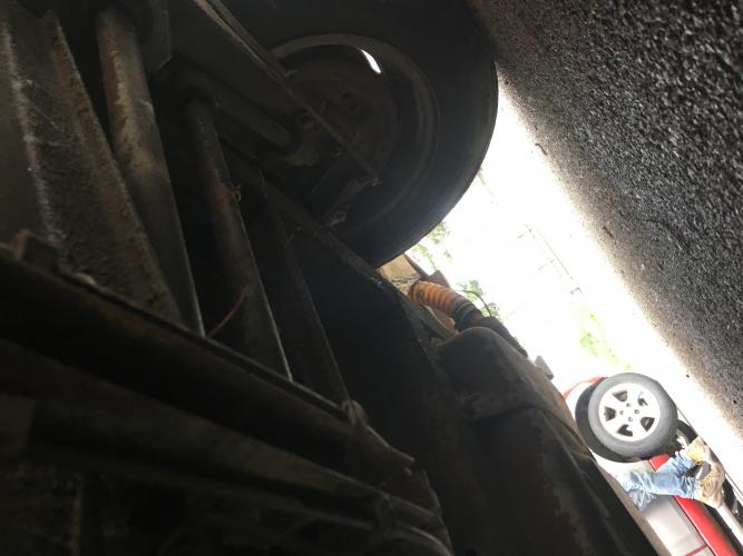

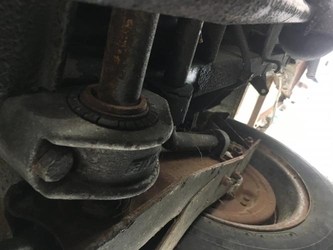

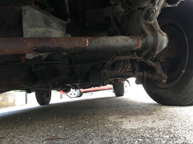

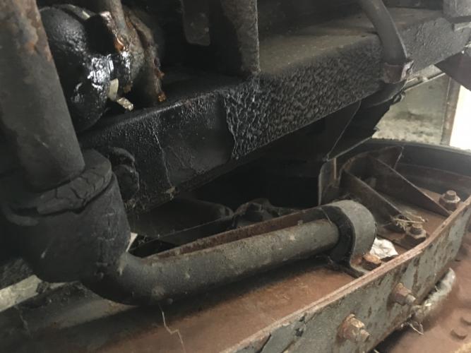

Inserito il 07/05/2018 alle: 19:56:38
Queste sono le foto che sono riuscito a fare “sotto”C99A1EE1-7765-45FC-B3A0-7C136F2F174B.jpegC1B6C151-F5E1-48E4-9775-4FAE54781C2D.jpeg7D944C4E-30F4-49B2-80C7-69BC599E6698.jpeg97347F67-A572-49B7-932D-DD8B58E31425.jpeg44E59869-817A-4AC1-BEC9-5B61BFAAF292.jpeg

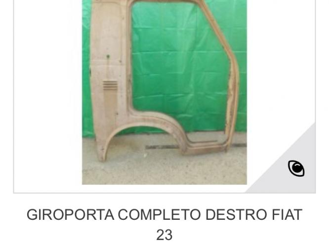

24/08/2008 16079
Inserito il 08/05/2018 alle: 10:02:29
In risposta al messaggio di Trottolalollo del 07/05/2018 alle 21:01:55
Il problema si pone per l’eccessiva ruggine nella parte destra del Fiat (alla fine del passaruota manca del tutto del metallo che si possa ancora chiamare tale ... è solo ruggine però su Internet ho trovato tanti pezzi
del genere (quello della foto ).. ovviamente questo sarà un lavoro solo del carrozziere non ho le competente per effettuare un tale “scambio “  ...vorrei sapere però se tale operazione si può fare anche perché ho visto che praticamente questo pannello porta è praticamente “saldato” e “incastrato” al resto della carrozzeria ..non è come per le macchine moderne .
Tutto si può fare,...basta soldi.... se io mi buttassi in un impresa del genere mi mettrei in preventivo oltre ai 1000, almeno altri 4000 euro, per interventi vari, sempre andando parecchio in fai da Te...sperando di starci dentro ma casomai aggiungerne...il mezzo va messo come si deve o è meglio lasciarlo dove è.

Inserito il 08/05/2018 alle: 12:04:03
In risposta al messaggio di Trottolalollo del 07/05/2018 alle 19:56:38
Gomme usurate e consumate male, sospensioni da rifare completamente (vedi dente alle gomme)
Ruggine diffusa, paraoli perdono tutti, cambio da rivedere, freni sicuramente da rifare, forse anche distribuzione, carrozzeria da rifare tutta, a volte si fa un affare maggiore a non prenderlo che altro...buon divertimento ....
