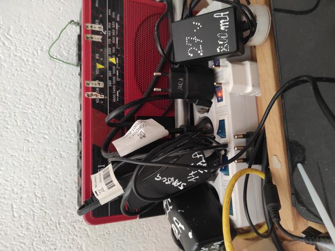

21/03/2009 29475
Inserito il 07/05/2023 alle: 11:26:59
praticamente come da foto
le scritte sul carcabatterie nokia e sulla radio testimoniano che è un abitudine di anni anni fa e la grandezza dei caratteri viene  grande in automatico aiuta la succesiva lettura ...
sugli interrutori tipo quello del garage un bel tondo sia sul pulsante in corrispondenza di quello di off
Luci camper una spia lampeggiante dato che non scendendo dalla cabina ma passando in cellula il cicalino di serie non suona
ps
ovviamente segnata pure la presa da innestare sui telefonini
Modificato da salito il 07/05/2023 alle 11:48:41
