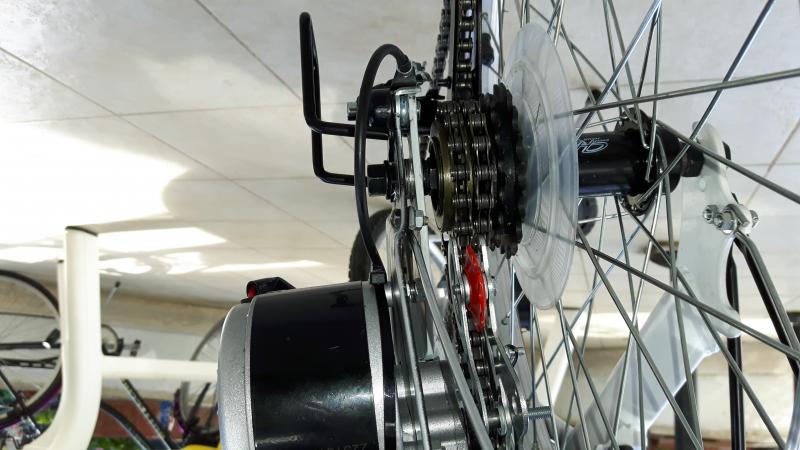

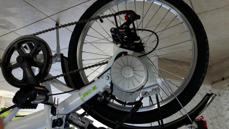

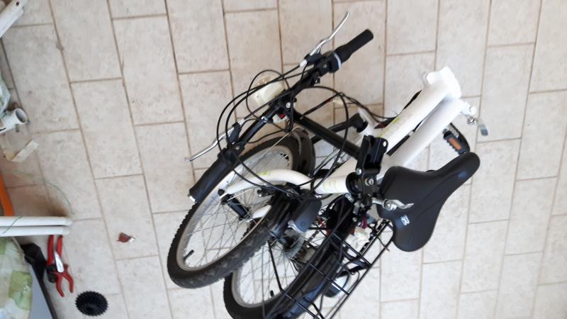

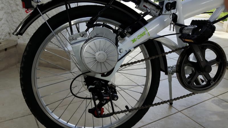

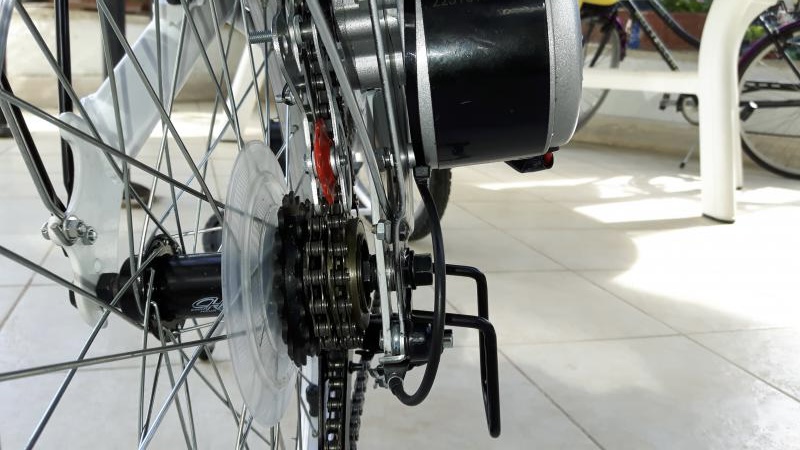

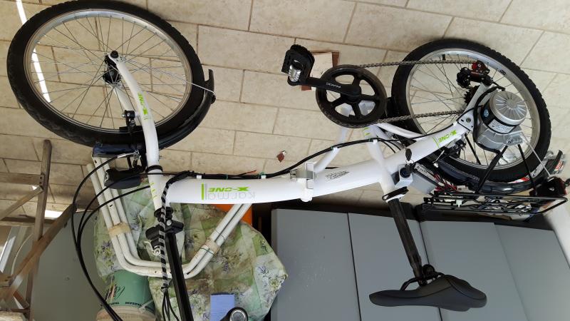

La bici, è una pieghevole praticamente nuova, è già modificata con il kit elettrificazione di Amazon, la venderei perché mai usata, la moglie non sa stare in equilibrio in bici, tanto che gli ho poi preso un triciclo elettrico,
pesa in toto tra 17/18kg,
Chiedo il rimborso dei soldi spesi, ti risparmi il lavoro,  pagai 120 la bici e fu un affare e 100 il kit da Amazon,
