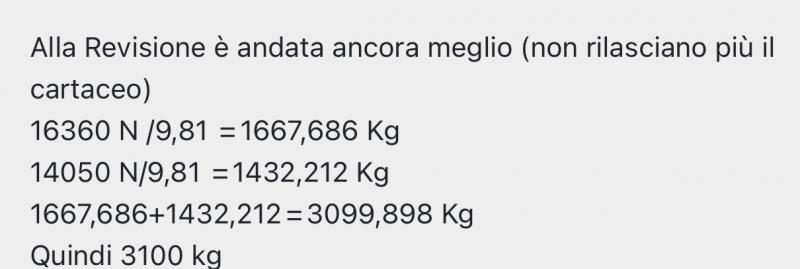

IMG_3558(3).jpegQuesta è la pesata in revisione, manca scooter e moglie
Questa è alla bilancia pubblica mezz’ora prima
mancano sempre moglie e scooter
Non dovrei essere messo male con i pesi
Mi manca la ruota di scorta avevo una 15 pollici perché tempo prima avevano l’omologazione sia da 15 che da 16, però non l’ho messa, recuperare una 16 per il light è difficile

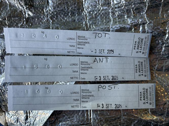

Il peso totale non mi preoccupa, ho abbondante margine.
E' la distribuzione che grava troppo sul posteriore, è proprio il progetto del mezzo che è fatto senza testa.
Oltre a quello che metto io nel gavone, anche li vano bombole e la Truma Combi sono dopo l'asse posteriore, il frigo è sulle ruota, non si capisce come hanno progettato il mezzo.
Per di più anche la BM è sotto il sedile.
Sto facendo una scatola in alluminio da mettere nel vano motore nello spazio lasciato libero dalla BM, ci metterò gli attrezzi ed il crick, poi prenderò due bombole in vetroresina ...servirà a poco, ma sempre meglio di nulla.

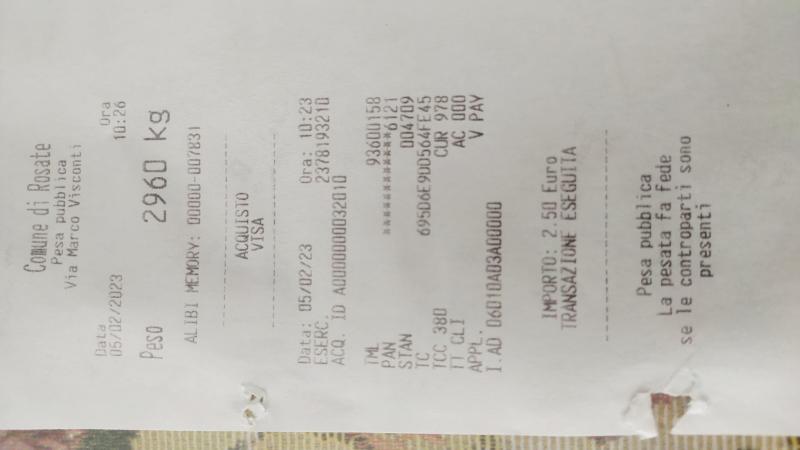

Mezzo pesato al ritorno di una vacanza con poca acqua ma con moglie e cane a bordo:
Durante le vacanze non vado mai oltre i 33qli.

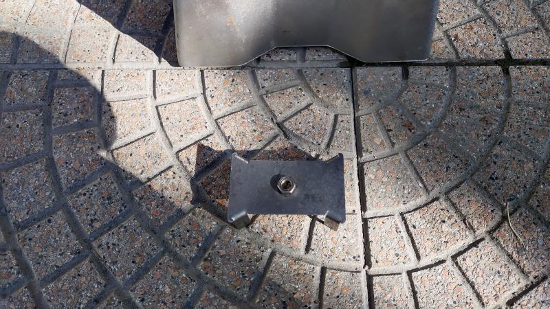

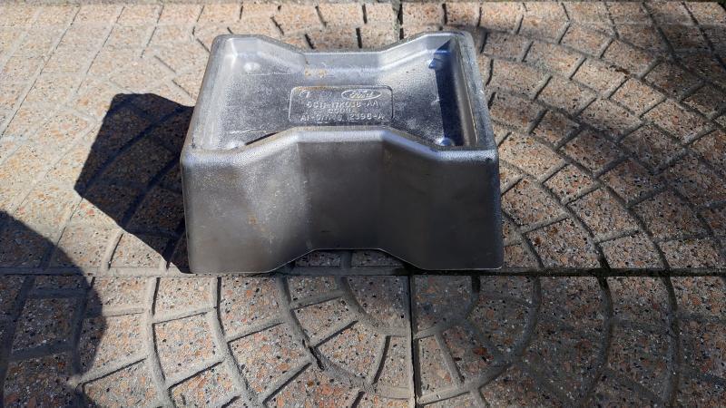

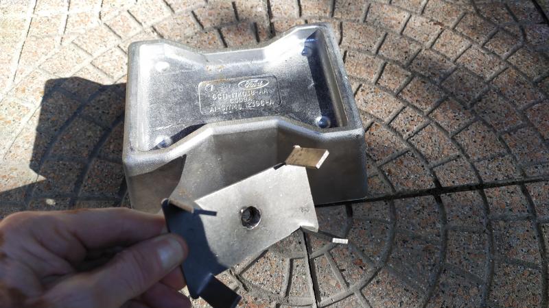

Ho questo pezzo di ferro che pesa un sacco 4/5 kg, serve a mettere sotto al crick, senza di questo non si riesce a sollevare la ruota da terra
inoltre ho anche un piccolo oggetto che non capisco a cosa serve.

Il peso totale non mi preoccupa, ho abbondante margine. E' la distribuzione che grava troppo sul posteriore, è proprio il progetto del mezzo che è fatto senza testa. Oltre a quello che metto io nel gavone, anche li vano
bombole e la Truma Combi sono dopo l'asse posteriore, il frigo è sulle ruota, non si capisce come hanno progettato il mezzo. Per di più anche la BM è sotto il sedile. Sto facendo una scatola in alluminio da mettere nel vano motore nello spazio lasciato libero dalla BM, ci metterò gli attrezzi ed il crick, poi prenderò due bombole in vetroresina ...servirà a poco, ma sempre meglio di nulla. Mezzo pesato al ritorno di una vacanza con poca acqua ma con moglie e cane a bordo: Durante le vacanze non vado mai oltre i 33qli. Ho questo pezzo di ferro che pesa un sacco 4/5 kg, serve a mettere sotto al crick, senza di questo non si riesce a sollevare la ruota da terra inoltre ho anche un piccolo oggetto che non capisco a cosa serve.
Anche io uso quella pesa  ha idea della sua taratura? intendo un confronto con valori ad es registrati durante la revisione .

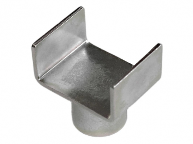

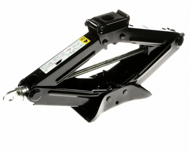

adattatore tra cric e balestra/assale ovviamente sul posteriore tipo questo in foto
nella base da mettere la base del cric vedo la scritta ford o sbaglio ?

Anche io uso quella pesa  ha idea della sua taratura? intendo un confronto con valori ad es registrati durante la revisione . ciao Marco
Sembra tarata, i pesi sono in linea con quello che erano le pesature delle revisioni.

adattatore tra cric e balestra/assale ovviamente sul posteriore tipo questo in foto  nella base da mettere la base del cric vedo la scritta ford o sbaglio ?
Si, la base è in dotazione al mezzo che è ford, quella va usata come base del crick, pesa più di 4Kg.
Non ho capito bene dove va usato quel pezzo piccolo che nella foto tengo in mano.
quello che ho postato è per il cric del duvato
il tondo o il foro di appoggia sul cric( il ducato ha una sporgenza tonda ) la parte piana rettangolare con le spondine va a contenere la balestra o girandola l assale quella tua del ford

quello che ho postato è per il cric del duvato . il tondo o il foro di appoggia sul cric( il ducato ha una sporgenza tonda ) la parte piana rettangolare con le spondine va a contenere la balestra o girandola l assale quella tua del ford .
Ok, ora ho capito come va usato.
