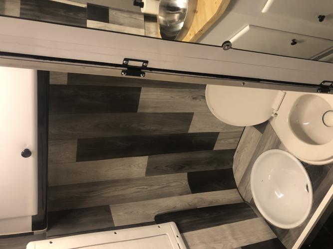

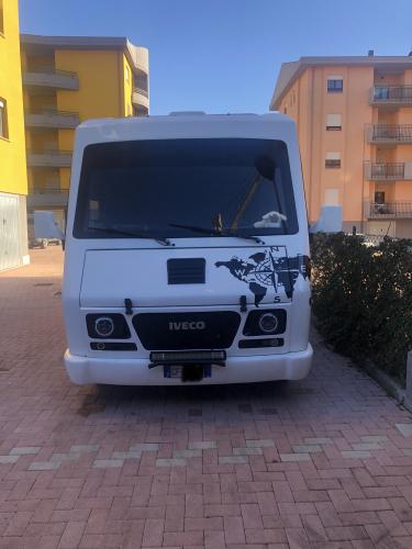

Inserito il 01/12/2021 alle: 00:12:27
0B88F4B6-571F-475D-93C2-5FA10A4FA771.jpeg5EE87D7E-566B-40EE-9B8C-2BE6932A5360.jpegEccolo qui come è venuto, so benissimo che non è equiparabile ad un mezzo recente, ma ormai è come se mi ci fossi affezionato. blush7FDB57B3-AD1A-463D-9564-4B2D86377F37.jpeg
