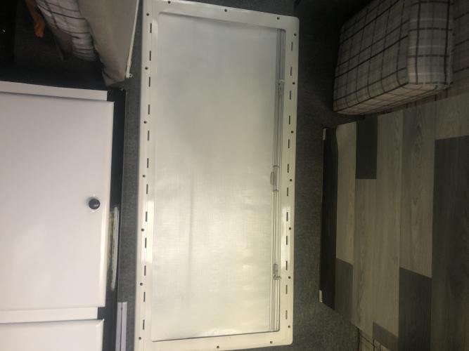

Complimenti per l impegno. Non leggo del ripristino sigillature dei fori degli oblo e finestre
Ciao! Grazie .. è vero per fortuna l’ho scampato come lavoretto perché il precedente proprietario lo aveva iniziato a ristrutturare e dopo averlo fatto riverniciare perché aveva iniziato proprio con quelle cambiando i vetri e sostituendo gli oblò, io ho soltanto smontato le cornici interne e verniciate di bianco, solo per dargli un tocco un po’ più fresco.. spero che si vede bene..smileyimage(128).jpg

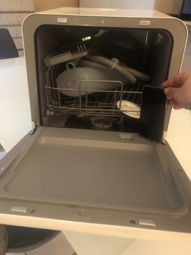

Ciao, complimenti per il lavoro e l'impegno profuso, se posso permettermi due osservazioni : anche a me il bidet sul camper manca e la lavastoviglie è propio necessaria? è la prima volta che sento qualcuno con tale elettrodomestico
Ciao..! Grazie davvero laugh, guarda se ti legge mia moglie mi ridice che sono esagerato..laugh il bidet l’ho messo perché sono riuscito a ricavare uno uno spazio morto nel bagno, la lavastoviglie .. concordo che non è indispensabile.. come in casa dopotutto.. innanzi tutto usa due litri e mezzo d’acqua per tre coperti (molto comodo quando siamo in giro che ne abbiamo poca).. poi lava a 75 gradi anche oltre che a mano non si riesce farlo..
F0A9CA40-2681-4EFE-823D-15F11B95D80F.jpegnon è neanche grande eccola qui.. si carica l’acqua da sopra poi quando ha finito ha un ribinetto che la scarichi da sotto.. seno la puoi attaccare alla linea e allo scarico come una grande.. poi sinceramente è anche vero che quando l’ho vista ho detto la voglio che mi è piaciuta tanto.! laugh

La lavastoviglie in questione sarebbe questa ?

La lavastoviglie in questione sarebbe questa ? asc_df_B07RBYDVJZ/?tag=googshopit-21&linkCode=df0&hvadid=352983187183&hvpos=&hvnetw=g&hvrand=8844168620915718923&hvpone=&hvptwo=&hvqmt=&hvdev=c&hvdvcmdl=&hvlocint=&hvlocphy=1008337&hvtargid=pla-762696716319&th=1
No no è della silver crest, la presi a lidl questa estate ..smiley
