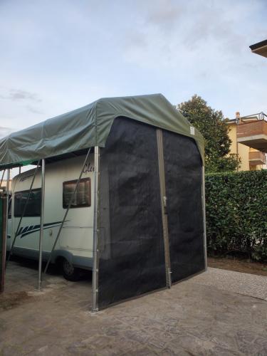

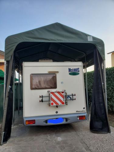

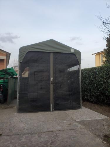

alla fine è andata così
WhatsApp%20Image%202026-03-14%20at%2019_50_23%20(1).jpegWhatsApp%20Image%202026-03-14%20at%2019_50_23%20(2).jpegWhatsApp%20Image%202026-03-14%20at%2019_50_23.jpeg
fatta fare da Brianza Profili e poi l'ho montata io
quelli di Brianza profili hanno fatto qualche errorino ma sono stati super gentili e disponibili
sono rimasto molto contento del servizio iniziale (totale personalizzazione, preventivo ecc) e della disponibilità dopo la consegna
molto professionali
la struttura mi sembra buona, vedremo se durerà nel tempo
grazie a chi mi ha dato il consiglio
