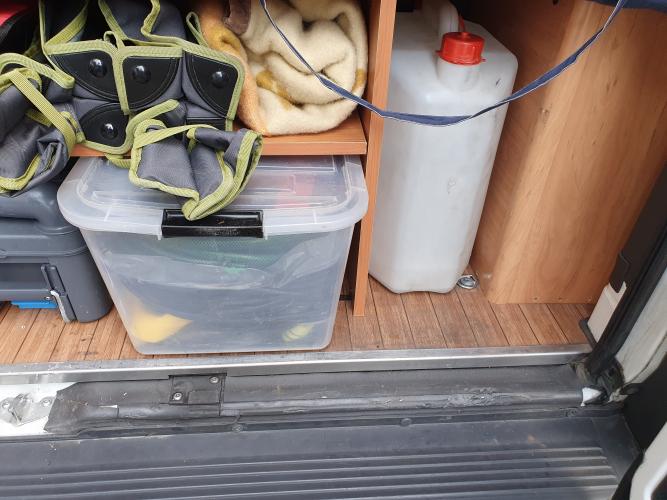

Inserito il 22/09/2021 alle: 16:54:35
In risposta al messaggio di ledzep del 22/09/2021 alle 16:45:07
ti conviene lasciare il vuoto. L'aria è un pessimo conduttore termico. Metti un isolante adesivo sul metallo esterno (lo trovi al brico), poi lasci il vuoto e ne metti un altro foglio subito sotto il rivestimento interno.
Lo stesso isolante lo metti sui battenti dei portelloni a chiudere freddo e spifferi (lo vedi, nero, in basso nella foto). A quel punto vai a meno 30 e stai in maglietta senza consumare troppo gas
quando avevo
anni fa un furgonato lo riempii di lana di vetro tra le lamiere dei portelloni e lo trovai come isolante senza che si vedesse nulla
grazie per il tuo suggerimento anche se ho capito poco
ricordo che avevo messo una gomma tra i due portelloni chiusi x gli spifferi ma non ricordo dove l'avevo trovata copriva bene il vuoto tra i due portelloni chiusi

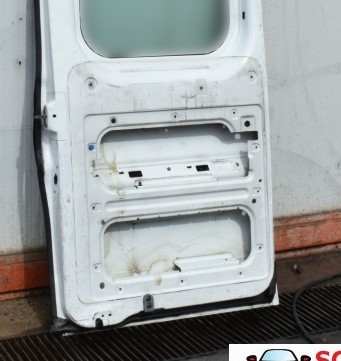

provo a scriverlo meglio anche se si fa prima a farlo che a scriverlo.
Compri da brico o Leroy Merlin un rotolo di isolante con supporto adesivo come quello che nella foto è in basso dove batte il portellone
Togli il rivestimento interno dei portelloni.
a quel punto ti si presenta così
10925_0023.jpgTagli a misura e attacchi l'isolante sulla lamiera (quella che da verso l'esterno). Poi tagli e attacchi l'isolante sulla parte interna del portellone tappando i buchi. Tra i due rimane aria che isola ed evita la condensa. Rimonti il rivestimento interno.

perfetto farò cosi
forse è meglio che rimane un intercapedine di aria

se posso dire la mia, le intercapedini in aria hanno una bassisima conducibilità, meno del polistirene ma...
L'intercapedine deve dividere il "fuori" dal "dentro".
Le portiere del ducato, hanno il "fuori" e il "dentro" come unico pezzo di lamiera (vedi foto in alto).
Quindi il caldo si disperderà lungo la lamiera e lasciare il "buco" della portiera "pieno di aria" non porterà nessun beneficio.
Per eseguire un buon isolamento bisogna coprire tutte le parti metalliche evitando così anche i ponti termici che creerebbero condensa...
(la faccio un po' facile)

Appunto il problema è il ponte termico il buco se vuoi puoi riempirlo non cambia molto
