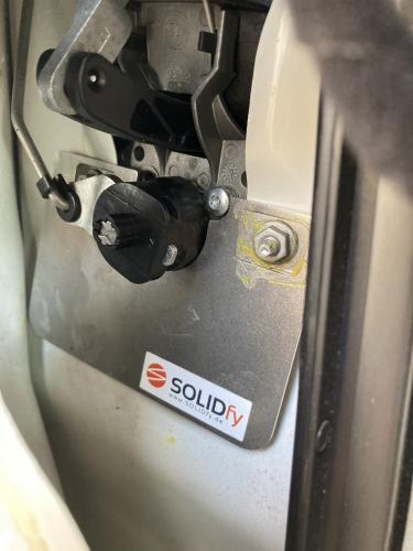

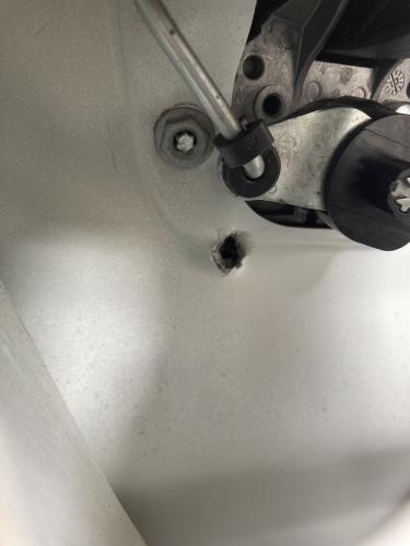

Sabato ho eseguito il montaggio della piastra sulla serratura, con mia sorpresa ho constatato che il foro è stato eseguito con un trapano, dubito che con un punteruolo possano avere trapassato la lamiera. Quella notte a parte il suono sordo della chiusura centralizzata che si apriva non ho udito nulla, nemmeno il cane ! ecco le foto del foro:

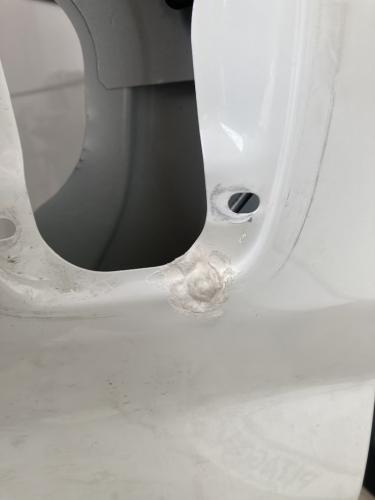

Non volevo fare passare ancora tempo per portarlo in carrozzeria, ho chiuso il foro con una vite M4 a testa piana svasata coperta con abbondante Terostat:

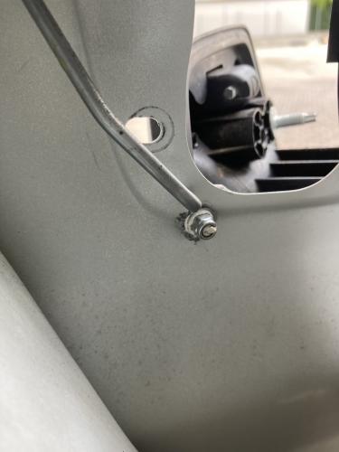

ed ecco l'interno, la vite poi sarà sotto la piastra:
Ecco la piastra:

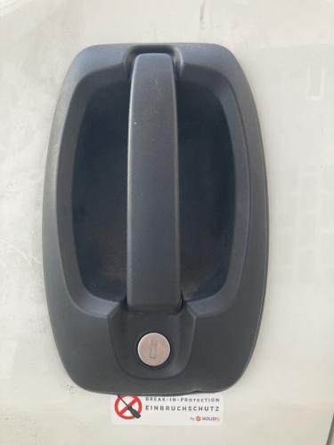

Ho comprato la nuova guarnizione sulla baia completa di maniglia (la sola guarnizione non si trova), per non smontare tutto ho conservato la mia maniglia; era rimasto un piccolo avvallamento non coperto dalla guarnizione che ho coperto con l'adesivo....non è bellissimo però fa la sua funzione:
parte il suono sordo della chiusura centralizzata che si apriva non ho udito nulla, nemmeno il cane ! ecco le foto del foro: Non volevo fare passare ancora tempo per portarlo in carrozzeria, ho chiuso il foro con una vite M4 a testa piana svasata coperta con abbondante Terostat: ed ecco l'interno, la vite poi sarà sotto la piastra: Ecco la piastra: Ho comprato la nuova guarnizione sulla baia completa di maniglia (la sola guarnizione non si trova), per non smontare tutto ho conservato la mia maniglia; era rimasto un piccolo avvallamento non coperto dalla guarnizione che ho coperto con l'adesivo....non è bellissimo però fa la sua funzione: Tempo complessivo un'ora e mezza con calma, ho seguito un bel video su YouTube che spiegava come smontare senza far danni i rivestimenti della porta ed il Remis. Ora spero se ne stiano alla larga....maledetti !! Buoni Km a tutti.

Visto che bucano pure col trapano ( batterie ) volevo chiederti se la piastra di rinforzo è fatta di acciaio temperato, solo cosi si e sicuri di ostacolare la foratura visto che il temperato con un normale trapano e punta non è facile bucare.

Piastra è di acciaio inox mi sembra di 4 mm

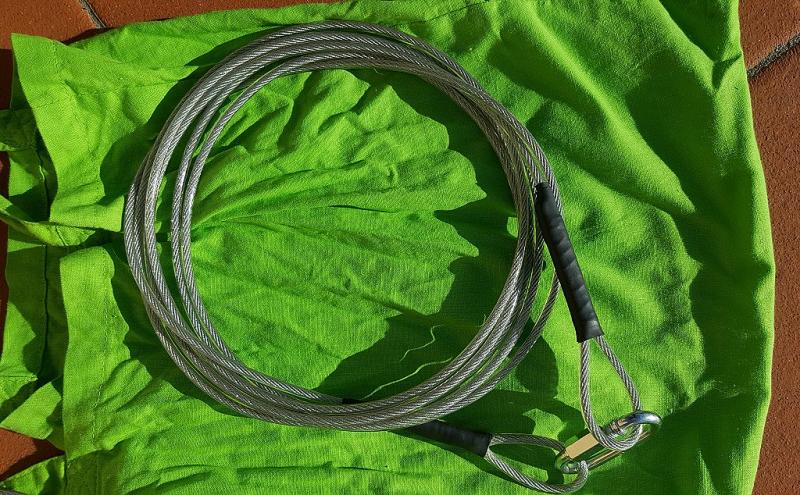

Per bloccare le portiere quando siamo dentro uso il classico cavetto autocostruito con cavo in acciao ricoperto in gommina più maglia a vite (vedi foto). Non è altro che un cavo stendibiancheria che difficilmente si taglia anche con le tronchesi. Ricoperto di gommina che non riga i braccioli delle portiere

Per bloccare le portiere quando siamo dentro uso il classico cavetto autocostruito con cavo in acciao ricoperto in gommina più maglia a vite (vedi foto). Non è altro che un cavo stendibiancheria che difficilmente si taglia anche con le tronchesi. Ricoperto di gommina che non riga i braccioli delle portiere E anche la protezione tappo Adblue

Il cavo delle portiere è come il tuo se non che li unisco con un tensore di quelli a doppia vite così metto il cavo in tensione.

"""Il cavo delle portiere è come il tuo se non che li unisco con un tensore di quelli a doppia vite così metto il cavo in tensione."""
Il mio è preciso quasi al millimetro. Millimetri che se dovessero tentare di aprire fanno scattare l'allarme. Diciamo un lasco voluto per quest'ultimo motivo.
