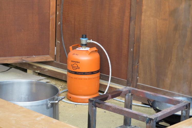

Questa è una bombola spagnola, generalmente si trovano dai benzinai come puoi vedere hanno un'attacco a pressione, attacco che puoi acquistare sempre dal benzinaio oppure gli ho visto nei vari negozi di ferramenta o di cinesi.

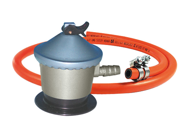

P​​​​​​L'adattatore... brico, ferramenta... una decina di euro. Occhio perché il tubo é piú fine dell'italiano, (da 8mm e non da 10), portati un paio di fascette extra in acciaio.
Per farti dare una bombola dovrai dare un vuoto o pagare la cauzione (se ricordo bene sui 35 euro, e se rendi la bombola il denaro non te lo restituisce NESSUNO), puoi farlo direttamente dal benzinaio, perció valuta bene se ti convenga prenderti le bombole in Spagna o se non ti convenga cambiarle in italia prima di partire.
La CEPSA ha anche il propano, mi pare costi due euro in piú.

invece di prendere quelle con attacco automatico, che per altro vanno solo con il loro riduttore a 30mb e sui camper tanti sono a 50mb, basta prendere quelle con attacco filettato ed il problema non esiste è uguale a quello italiano oppure certi hanno l'attacco francese tedesco, non vedo il problema, e più o meno come voler usare l'attacco rapido Agipgas oppure quello della Liquigas, se uno cerca il problema lo trova quando vuole.

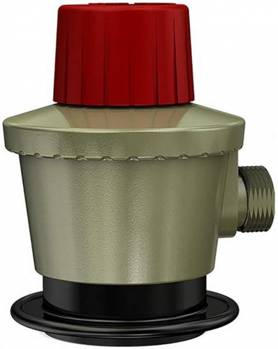

Questo é un adattatore Salida libre , (nel altra foto sopra vedi un riduttore ,)in pratica é un rubinetto da non confondere con un riduttore . Per applicarlo dei chiudere il rubinatto sé di no non si riesce e inserire la baionetta .

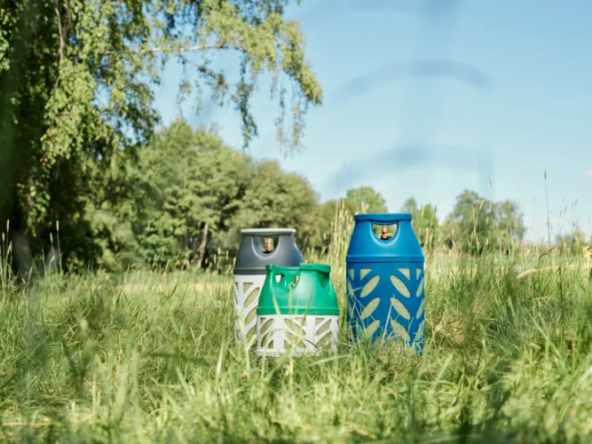

Quello pubblicato da RobertoBcn e' l'attacco Clip-On, detto anche C56, un tipo che si va affermando sempre piu' in Europa. E' gia' ampiamente usato sulle bombole da 5, 7,5 e 10Kg. in composito, riempite con propano, in Finlandia, Svezia, Norvegia, Danimarca, UK, Portogallo, oltre che in Spagna (dove lo chiamano Jumbo), e si sta diffondendo anche in Germania e Francia e persino in Arabia Saudita. La sua peculiarita', oltre che avere la valvola di blocco per perdite improvvise, e' quella di non poter essere tolto se prima non viene chiuso il suo rubinetto. E sulla bombola non c'e' nessun rubinetto, senza regolatore o adattatore libero, non puo' uscire il gas. Sicurezza assoluta (o quasi) a prova di James Tont...
In accoppiata con la bombola in composito nelle tre misure di cui sopra, prodotta dalla norvegese Hexagon Regasco, dovrebbe diventare presto lo standard unico europeo, rimpiazzando quelle in acciaio di varie fogge e misure. Ne circolano gia' 2,5 milioni di esemplari.
