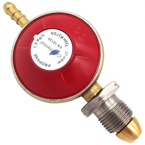

L attacco ufficiale per le bombole di Propano come indicato da Truma è il POL cioè questo:
però vedo che i regolatori per propano sono spesso da 37mbar, mente in camper si usa 30mbar,  ma non ho le conoscenze per dire se questa differenza possa andare bene ugualmente o è pericoloso.  Ma qui abbiamo degli esperti di gas e sicuramente se leggono possono dire le cose correttamente.

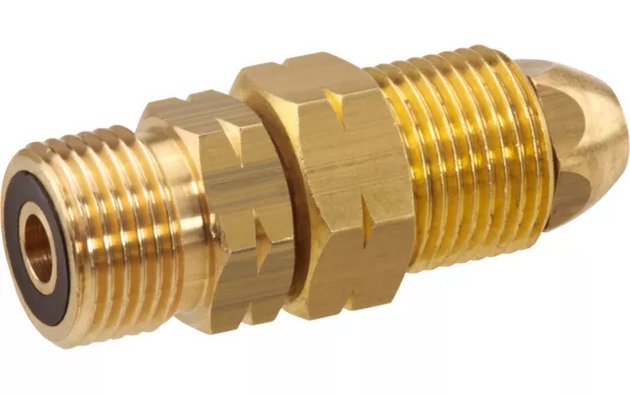

Mi rendo conto che ho fatto bene a comperare un adattatore da regolatore Tedesco a bombola Propano UK ,
su questo avvito un adattatore da regolatore Italiano a bombola Tedesca ,
e così posso usare il normale regolatore Italiano come il tuo GOK.
Ma è roba che va comperata prima, che li è praticamente impossibile che la trovi.

Mi sono reso conto che in UK è un gran casino. Intanto le bombole di Butano hanno un attacco e quelle di propano uno differente, e poi ci sono anche bombole con inn esto Click-On ma differente da quello usato comunemente.
L attacco ufficiale per le bombole di Propano come indicato da Truma è il POL cioè questo: però vedo che i regolatori per propano sono spesso da 37mbar, mente in camper si usa 30mbar,  ma non ho le conoscenze per dire se questa differenza possa andare bene ugualmente o è pericoloso.  Ma qui abbiamo degli esperti di gas e sicuramente se leggono possono dire le cose correttamente. In camper si usa il Propano, mentre il butano è una scelta di serie B, perchè se è freddo, o meglio la bombola è in un luogo freddo, non funziona. Con portagomma (che è la definizione usata correttamente) si intende quell innesto zigrinato dove ci si inserisce il tubo spingendolo e poi si mette una fascetta.  Ma non il tuo tubo che ha filettature a entrambi gli estremi. Mi rendo conto che ho fatto bene a comperare un adattatore da regolatore Tedesco a bombola Propano UK,  su questo avvito un adattatore da regolatore Italiano a bombola Tedesca, e così posso usare il normale regolatore Italiano come il tuo GOK. Ma è roba che va comperata prima, che li è praticamente impossibile che la trovi.
infatti mi e' venuto il dubbio quando. mi hai scritto che ho un 30mb e visto che vorrei prendere il propano dice invece 37!

@Sarapet: tranquillo, una differenza di 7 millibar in più o in meno, è assai trascurabile, tutto funzionerà ugualmente.
Anni fa, causa blocco del mio regolatore, ne trovai uno tarato a 50, che utilizzai tranquillamente fino al mio rientro. Stiamo parlando di millibar, una pressione davvero molto bassa....

Mi rassicura che quei 7mbar non siano significativi, ma non sapendolo di certo ho preferito lasciare appunto che fosse qualcuno esperto a dirlo. E' una nozione che metto da parte anch'io che non si sa mai che un domani mi serva.

Quanto ai 7 millibar, non rassicuro niente a nessuno. Prima che qualche "super"Mario mi incolpi di tentato omicidio.
Dico solo, a me con un regolatore da 50 è andata benissimo, ma potreste non essere altrettanto fortunati...come ho scritto sotto...winklaugh
