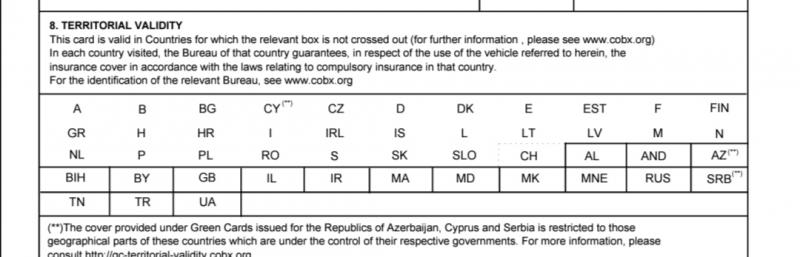

Carta verde che non include Albania (AL)?

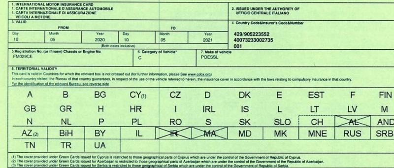

confermo: i paesi in cui non è valida sono barrati, quelli nel riquadro sono extracomunitari. questa è la mia
niente Iran, Marocco e Albania

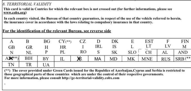

Appurato che le X dovrebbero stare all'interno delle singole caselle, chi mi sa dire il significato di quella nel riquadro vuoto della foto sopra postata, che è uguale alla mia e diversa dalle ultime? Non crea confusione? Per evitare incomprensioni preciso che è solo una domanda che mi pongo.

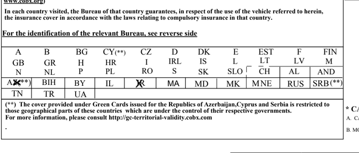

La spiegazione più semplice che mi viene in mente è che, per motivi di formattazione/impaginazione, nella carta verde postata da @Semi risultava un'ultima casella vuota. Pertanto l'assicurazione ha annullato preventivamente la casella stampandoci una X per evitare manipolazioni a posteriori (ad esempio l'aggiunta fraudolenta della sigla di un paese).
La mia è della Toninelli / HDI ed è analoga a quella di @Panzer. Iran e Azerbaijan sono cancellati. Però quando sono andato in Iran, più di 10 anni fa, l'Iran era incluso, e infatti lì avevo usato la carta verde.
la casella stampandoci una X per evitare manipolazioni a posteriori (ad esempio l'aggiunta fraudolenta della sigla di un paese). La mia è della Toninelli / HDI ed è analoga a quella di @Panzer. Iran e Azerbaijan sono cancellati. Però quando sono andato in Iran, più di 10 anni fa, l'Iran era incluso, e infatti lì avevo usato la carta verde.

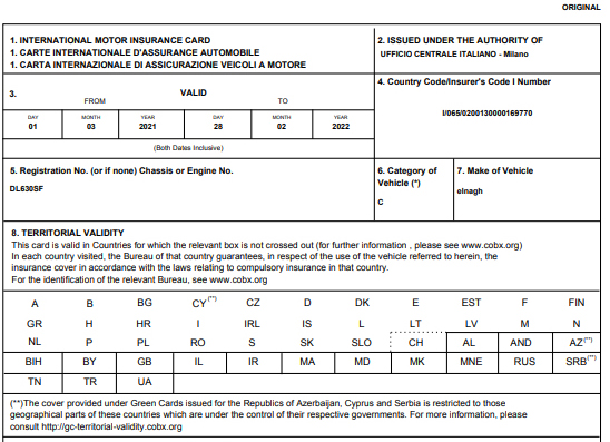

Fatto adesso il rinnovo dell'assicurazione. La carta verde è nel nuovo formato bianco ma con gli stessi paesi. Adesso mi chiedo se ad esempio in Albania dove vogliono ancora la carta davvero verde questa bianca va bene. Sotto la foto

Grazie, credo sia la spiegazione più logica. Mi devo però informare perchè ricordo che in una occasione l'agente Vittoria mi aveva detto che nei paesi evidenziati l'assicurazione non era valida. Sul contratto c'è scritto: Art.
3 - Estensione territoriale L’assicurazione vale per il territorio della Repubblica Italiana, della Città del Vaticano, della Repubblica di San Marino e degli Stati dell’Unione Europea, nonché per il territorio, del Liechtenstein, del Principato di Monaco. Per la circolazione sul territorio degli altri Stati, le cui sigle internazionali indicate sulla carta verde non siano sbarrate, è operante a condizione che sia stato rilasciato da Vittoria il certificato internazionale di assicurazione (carta verde), che Vittoria rilascia su richiesta del Contraente. Sulla mia carta verde non c'è nessuna X tranne quella che barra l'ultima casella vuota. Possibile che sia coperto ovunque? Farò sapere
Partiamo dal presupposto che le coperture RCA stipulate nei paesi dello Spazio Economico Europeo, cioè UE + altri pseudo-UE tipo Norvegia, Islanda e simili, nonché Svizzera e principati vari sono automaticamente valide con reciprocità. Questo per legge.
Se l'assicuratore ti ha detto che la copertura non era valida nei paesi evidenziati, e nei paesi evidenziati c'era la Croazia (HR) come nella foto postata da @Semi due giorni fa, allora c'è una contraddizione. La Croazia è nella UE dal 2013, quindi almeno dal 2013 dev'essere coperta automaticamente da qualunque polizza sottoscritta in Italia, indipendentemente dal formato o colore della carta verde.
Avrei pensato che il formato di quella carta verde fosse magari un po' obsoleto (capita che le compagnie debbano "smerciare" vecchi moduli, tempo fa ci fu un problema con i moduli che avevano ancora SCG anziché SRB e non erano accettati in Serbia), ma non è questo il caso, dato che leggo la sigla dell'Azerbaijan, e quindi il modulo non può essere più vecchio del 2016 (anno in cui quel paese si è associato al circuito).

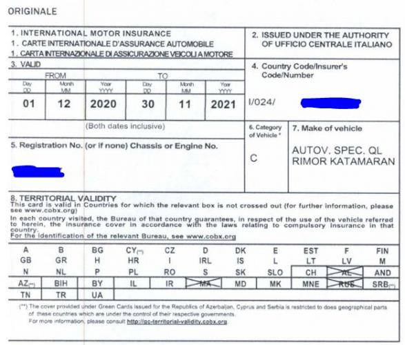

Mi aggiungo per completezza di informazioni. Ecco la mia carta "bianca":
Inoltre la mia assicurazione Campersereno aggiunge le seguenti postille:
Le ricordiamo altresì che  nei Paesi UE (compresi Andorra, Serbia e Svizzera) il certificato internazionale di Assicurazione non serve, mentre l’ obbligo di tenerla con sé in originale si rende necessario  solo nei Paesi extra UE di seguito elencati (come previsto dall’ Ufficio Centrale Italiano
http://www.ucimi.it/it_IT/carta...
•             AL – Albania              ( N.B.   AXA NON CONCEDE ESTENSIONE )
•             AZ – Azerbaigian / BIH – Bosnia e Erzegovina / BY – Bielorussia / MD – Moldavia / MK – Macedonia – F.Y.R.O.M. / MNE – Montenegro / TN – Tunisia / TR – Turchia / IL – Israele / IR – Iran / UA – Ucraina –  COMPRESA NEL CERTIFICATO INTERNAZIONALE DI ASSICURAZIONE
•             MA – Marocco     N.B.  AXA CONCEDE GRATUITAMENTE ESTENSIONE SU RICHIESTA)
•             RUS – Russia         ( N.B.  AXA CONCEDE GRATUITAMENTE ESTENSIONE  SU RICHIESTA)
Quindi posso andare tranquillamente in Iran, mentre non sono assicurato per Albania, Marocco e Russia. Boh...
