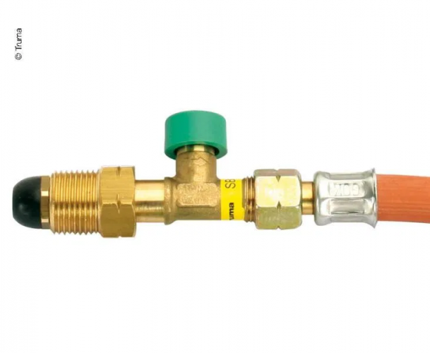

Converrebbe procurarsi gia da qui il tubo AP con attacco corretto G10  art. 50410-05 che fa Islanda, Norvegia, Svezia (e mi sembra Portogallo)
si puo tranquillamente ordinare da un concessionario Truma anche qua in Italia, ma serve un po di tempo per averlo...io lo ho wink

Specifico, se non fosse chiaro, che il tubo alta pressione che ho linkato sopra, è indispensabile solo per chi ha un impianto alta pressione, con Duocontrol CS come penso che abbiano tutti i camper recenti.
Se si ha un comune regolatore avvitato sulla bombola, allora va bene la soluzione che ha indicato Anna, cioè di toglire dal tubo il proprio regolatore e sostituirlo con quello acquistato in loco.
