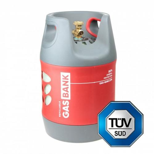

Inserito il 13/12/2025 alle: 12:29:24
In risposta al messaggio di IZ4DJI del 13/12/2025 alle 11:53:16
si, certo, se è mobile come una bombola normale. Solo che bisogna anche svitare il tubo di carico del gas per poterla estrarre, e non è proprio comodissimo.  Io penso, che andando in Marocco, potrebbe convenire smontare
la bombola ricaricabile e andare con due bombole normali, che si semplificano le cose. Sempre che il viaggio di andata non sia lungo, da pensionato, casomai stando in giro parecchio tempo prima in Francia e Spagna.
Ohmamma, sarà mica un problema svitare un dado con una chiave del 22... diversamente, meglio andare in hotel.
I vantaggi di una bombola ricaricabile sono innumerevoli, specie se è in composito. Leggera, pulita, trasparente, ecologica, fa risparmiare in costi di carburante, la si rabbocca dovunque in Europa, anche in self. Lo sa bene chi ce l'ha. Esiste anche in formato piccolo e non costa più di tanto, per chi ha poco spazio.
https://carbonzorro.com/en/prod...
