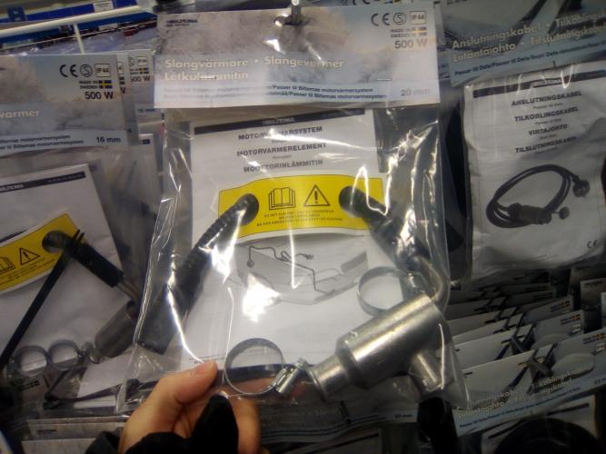

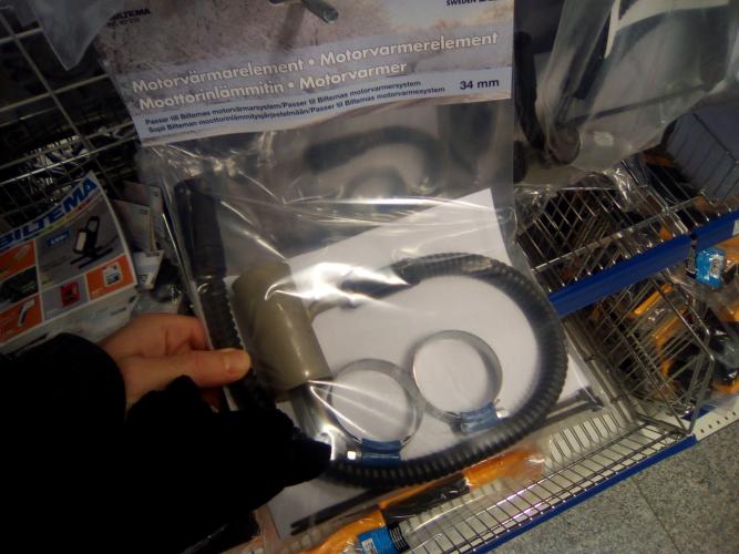

Spero che tu riesca a risolvere il problema del riscaldamento del motore. Se ti orienti su un sistema elettrico la cosa è semplice, a portata di qualunque meccanico.
I componenti per scaldare il motore con la corrente sono molto comuni in Scandinavia. Proprio l'altro giorno ero in un ipermercato e ho fatto qualche foto al reparto accessori "invernali" per auto:
Vari tipi di riscaldatori a 220V:
Questo scalda l'acqua, ed esiste per tubi di vari diametri
Questo è una resistenza che produce semplicemente calore e scalda il vano motore.
Viste le temperature rigidissime della tua zona, potresti installare sia lo scalda acqua che la resistenza.
Queste cose le ho vista da Biltema, che è una catena di ipermercati presente anche in Finlandia (anche se credo che non ci siano filiali nella tua zona). Comunque qualunque autoricambi dovrebbe averle, e qualunque meccanico dev'essere in grado di installarle su ogni tipo di auto, a maggior ragione in un mezzo semplice come il vecchio Ducato.
